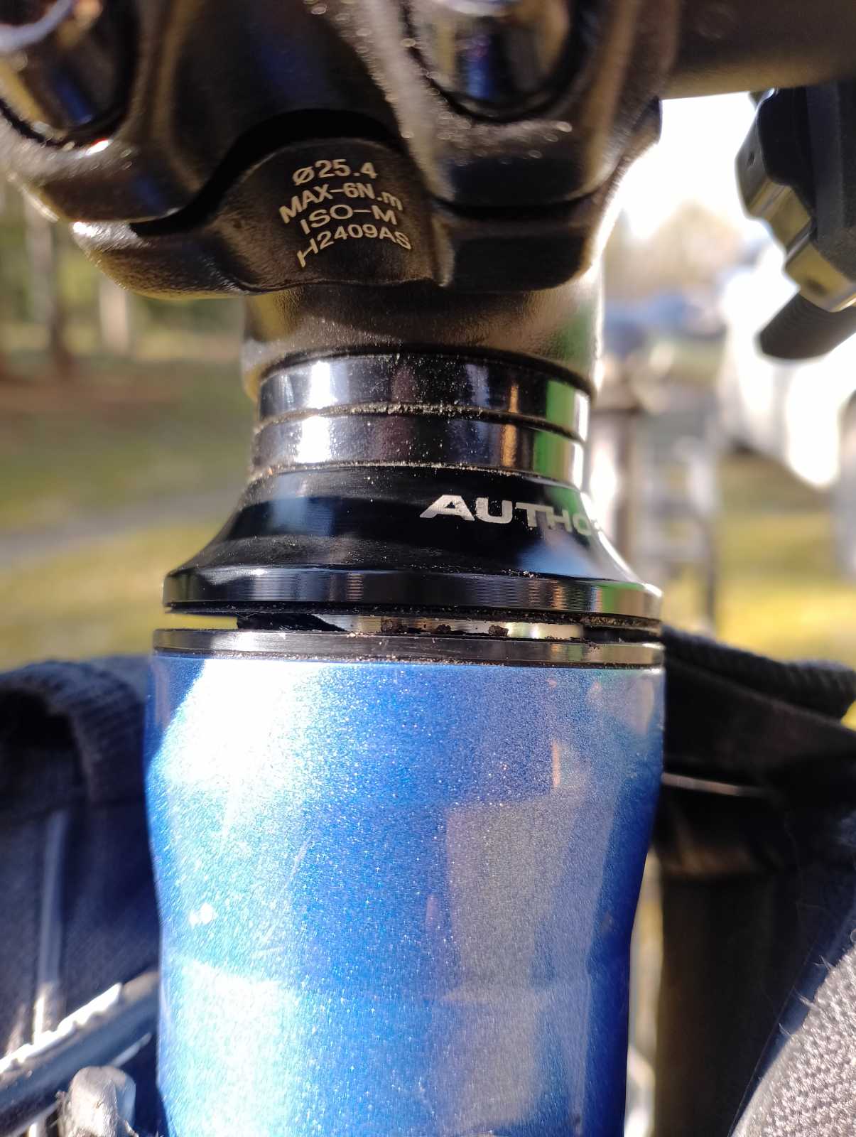

поменял вынос. он по высоте оказался больше, чем предыдущий и пришлось снять одно проставочное кольцо (из трех). снято кольцо 5мм.
в результате образовалась щель над стаканом вилки. фото 1.
я эту щель перегнал над выносом. фото 2.
но хотелось бы избавиться.
по измерениям - щель 1.5-2мм. таких проставочных колец я не видел в продаже. видимо надо искать два по 6 вместо двух по 5, которые остались на штоке вилки? или как-то по-другому это можно пофиксить?
пилить шток не предлагать ))
Выточить в размер у токаря. Цена не знаю....Думается в районе 1000 р за пару.
 Есть знакомый с Авито..... край города в сторону Кр.Села
Кстати.....если эта/эти щели не играют рояля в плане механического крепления, то можно просто одеть резиновые кольца . В любом автомаге найдётся, даже у меня что то есть в наборе...

Hermit сказал(а) 2 часа назад:
Отпили проставочное кольцо - сделай шайбу из него.
Мне одному очень НЕ нравится этот зазор между уплотнительным кольцом и рулевым стаканом?
Имхо, так быть не должно, и новый вынос тут не при делах...
O`K сказал(а) 1 час назад:
я ж написал, что этот зазор я перегнал и он теперь на фото 2, над выносом.
Hermit сказал(а) 58 минут назад:

Вернуть снятое  проставочное колечко. Если нравится, можно над выносом поставить.
Крышка якоря не должна в шток упираться.
На озоне есть 2мм с доставкой завтра.

Limon4ik сказал(а) 3 часа назад:
да, заказал, завтра получу.
если что - сточу его шкуркой до идеала.
Hermit сказал(а) 27 минут назад:
..сточу его шкуркой до идеала.
В чём смысл данного действия?
Зазор между крышкой якоря и штоком вилки задуман инженерами при разработке рулевой.
Hermit сказал(а) 14 часа назад:
По-моему, надо не париться и поставить 5мм кольцо, срез штока уйдет на 3 мм ниже края выноса, что совершенно не проблема.

mike vulgaris (AKA mike) сказал(а) 7 часов назад:
возможно, но мне как-то не понравилось, что (пусть даже и небольшая) часть выноса не держит шток. поэтому и снял проставку.
Limon4ik сказал(а) 7 часов назад:
не в упор, ясенпень. а до зазоров, которые были до замены выноса.
Hermit сказал(а) 7 часов назад:
.. до зазоров, которые были до замены выноса.
Эти зазоры не видны, смысла в ловле нет.
Если верхний болт выноса на уровне или ниже верхнего среза штока, можно смело обжимать, и кататься.
когда в рулевой есть такая большая щель, это говорит о том, что или рулевая собрана неправильно или отсутствует резиновый пыльник
Читаю и ох...ю))) Обрез рулевой трубы после предварительной сборки чашек должен находиться чуть ниже верхнего обреза выноса. Не затягивая болты выноса , болтом грибка рулевой стягиваем пакет чашек до определённого усилия, не пережимая. Затем стягиваем болты выноса. Всё, больше грибок ничего не держит и лишь визуально закрывает дырку))))
На фото я не представляю как с положенным усилием стянут пакет чашек)))
С уважением , ваш КЭП)
Меня очень взволновал вопрос какого хера нижняя чашка изначально не села вплотную к рулевому стакану рамы ?? Или и не пытались сажать?

titanik сказал(а) 30 минут назад:
да. "или не пытались сжать". когда я сжал и зафиксировал вынос болтами щель переместилась над выносом.
Hermit сказал(а) 03.05.2026 в 09:40:
Можно поставить снятое лишнее кольцо из под выноса - над выносом, а на кольцо уже поставить крышку рулевой, которая слегка стягивает всю рулевую (чтобы она не болталась) перед фиксацией выноса винтами
кстати, мне кажется такая конструкция - надежнее чем привычный обрез штока ниже уровня выноса
