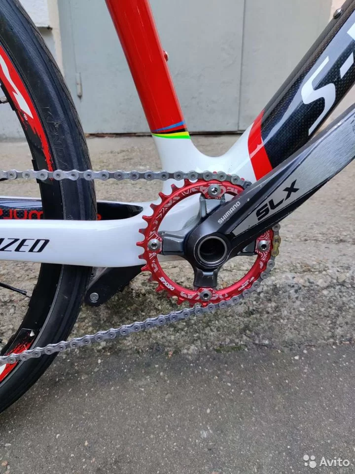

Купил с рук велик, но с новой карбоновой рамой! А так понимаю предыдущий владелец собирал это велик с нуля, многие компоненты новые, многие хорошего уровня и в хорошем состоянии, с моей точки зрения! Когда я смотрел объявление спереди стояла 1 звезда на 32 зуба и она находилась на системе, расчитанной на 2 звезды, ближе к шатуну. Но когда я приехал покупать, то там уже стояла звезда на 38 зубьев и она была установлена ближе к каретке! Хозяин сказал что ему не хватало 32 и он поставил больше, но не успел настроить задний переключатель. Я купил велосипед, решив что настрою все сам!

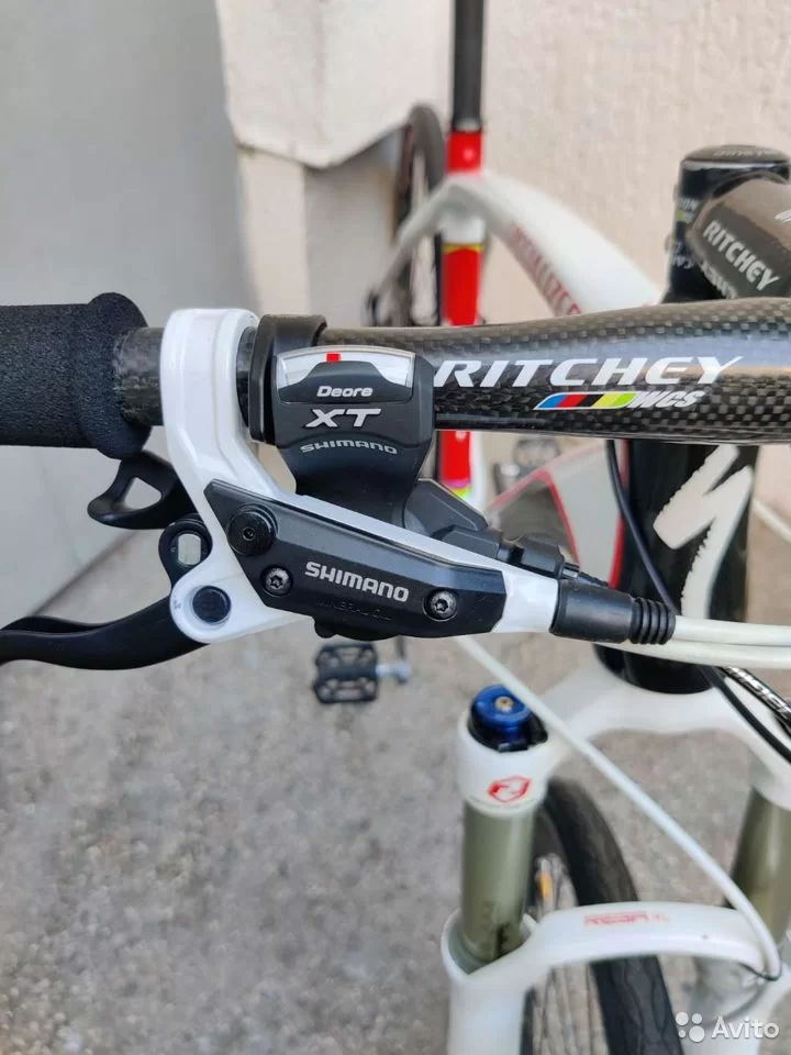

Но попробовав, не смог этого сделать! Я выставлял крайнее положение винтом на самой малой звезде, потом переключение на вторую, но на третью не переключалось и я натягивал тросс барашком на манетке, и третья тоже переключалась! Но переключаясь назад, цепь переключалась на вторую звезду, а на первую уже нет! Приходилось ослаблять тросс и так снова! Почитав и посмотрев много всего, я попробовал снова, но так и не смог! Я даже хотел поставить обратно звезду на 32 зуба, так как со слов предыдущего владельца на этой звезде у него переключалось все хорошо! Но потом решил измерить линию цепи: у меня получилось сзади 44, спереди 50, Посмотрев мануал, я понял что сзади должно быть 43,5 а спереди 50. А это расхождение в 6,5 мм! А если поставить обратно звезду на 32 зуба, да еще ближе к шатуну, то будет  все 8 мм, а то и больше!
Отсюда у меня вопрос: может ли такая линия цепи влиять на переключение? Если да, то возможно ли ее изменить, координально не меняя компонентов! Так как и каретка и обе передние звезды и задний переключатель и монетка новые!

Если после замены звезды 32 на 38 хватает длины цепи, то далее можно ориентироваться не столько на точные цифры линии цепи, сколько на визуально ровное её направление от ведущей звезды к середине кассеты. Ну, +\- небольшой перекосик её линии-направления от средины в сторону тех звёзд кассеты, на которых вы ездите наиболее часто.

Трос везде правильно проложен и закреплен? С первыми тремя звездами понятно, а на остальных? смещение нарастает или плохое переключение везде? Петух не погнут?

99 процентов гнутый петух.
P.s. или тросик заведён не с той стороны от болта.
