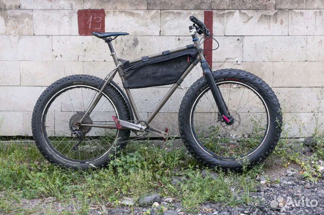

Опубликовано: 5 октября 2022 г. Логику производителей (инженеров или маркетологов) иногда трудно понять. В защиту версии резервной звезды, приведу пример Surly Они для фетбайков с оффсетом (Pugsley, Moonlander) делали переднюю втулку 135 мм с резьбой для звездочки. В случае поломки задней (тоже 135 мм) предполагалось, что колеса меняются, движение можно было продолжать. Правда, в поздних модификациях передняя вилка шла уже без оффсета. Колеса из-за этого стали не взаимозаменяемы. Хоть передняя втулка оставалась размером 135 мм 0 Поделиться сообщением Link to post Поделиться на других сайтах

Опубликовано: 6 октября 2022 г. DrNo сказал(а) 10/5/2022 в 10:18: В защиту версии резервной звезды, приведу пример Surly Они для фетбайков с оффсетом (Pugsley, Moonlander) делали переднюю втулку 135 мм с резьбой для звездочки. В случае поломки задней (тоже 135 мм) предполагалось, что колеса меняются, движение можно было продолжать. Правда, в поздних модификациях передняя вилка шла уже без оффсета. Колеса из-за этого стали не взаимозаменяемы. Хоть передняя втулка оставалась размером 135 мм чего обсуждать версии если Соратник объяснил всё? по поводу фетбайков, ничего не путаеш? - разве у них бывают задние втулки 135? 0 Поделиться сообщением Link to post Поделиться на других сайтах
Опубликовано: 6 октября 2022 г. Batir сказал(а) 10/6/2022 в 13:16: по поводу фетбайков, ничего не путаеш? - разве у них бывают задние втулки 135? Угу. Это я Вам, как бывший владелец Surly Moonlander говорю Можете позвонить продавцу Surly Pugsley, спросить. Хотя он явно об этом в тексте написал 0 Поделиться сообщением Link to post Поделиться на других сайтах
