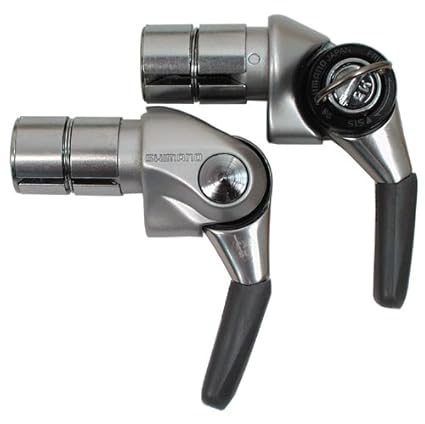

Опубликовано: 11 апреля 2019 г. как у Высоцкого "Над Мурманском - ни туч, ни облаков, и хоть сейчас лети до Ашхабада. Открыты Киев, Харьков, Кишинев, и Львов открыт, - но мне туда не надо " Вполне нормальная мысль поставить здесь баран. Что касаемо "станет длинным" - так может тс как раз этого и хочет (не осозновая до конца этого)) Торцевые манетки я бы не рекомендовал ставить - и неудобно и дорого, и не на любой баран они подходят., лучше поставить типа sl-ty31 - там стальной хомут встаёт и на баран, только подобрать длинней болт. второй вариант - расточить круглым напильником или мегасверлом имеющуюся манетку с 22 до 24мм 0 Поделиться сообщением Link to post Поделиться на других сайтах

Опубликовано: 12 апреля 2019 г. (изменено) На 9 скоростей вроде ПП не совпадают по ходу троса шоссе и МТБ. Так что пистолеты могут без замены ПП работать некорректно. Торцевые магетки - поддержу, ну очень на любителя. МТБ манетки я на баран так поставил: Только Шимано или Срам (У меня шиманофильный), Сан-Разз так неудобно нажимать. Если на веле мини - ВИ - то 520 наверно не в тему, обычные шоссейные ручки лучше могут быть. Я с Стартовскими и ВИ ездил - стопкран, но через руль не летал ни разу за год . Изменено 12 апреля 2019 г. пользователем Kotofej 0 Поделиться сообщением Link to post Поделиться на других сайтах
