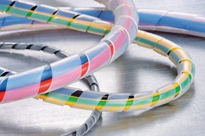

Вопрос интересен тоже. Есть желание купить качественные,чтобы не изнашивались быстро,и не издавали звука при биение друг об друга,когда по грунтам едешь Smile

Вопрос биения рубашек друг об друга решается правильной их прокладкой нетагли? )))
этот вопрос решается натягиванием 10см такого держателя
продаются везде
