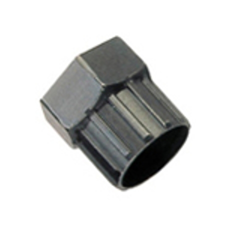

yuniki писал(а) Wed, 10 June 2015 10:01
anpspbНикакие спецсъемники , чтобы снять кассету не нужны
как без подобной штучки и подобия хлыста гаечку открутить?
http://www.getsport.ru/files/products/original/91015.jpg
