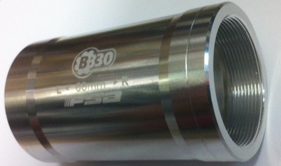

Опубликовано: 10 апреля 2015 г. не профи, просто катаюсь, жалко расставаться с велом- пытаюсь реанимировать/модернизировать, нужен совет: стакан под каретку диаметром 40,5 мм длиной 70мм, без резьбы(впресовывались чашки и вал под клинья были), что можно воткнуть?(желательно не под клинья опять, как можно бюджетней,велик 1-скоростной,колеса 26е) 0 Поделиться сообщением Link to post Поделиться на других сайтах
Опубликовано: 10 апреля 2015 г. Из вариантов решения, наиболее близко наверно что-то подобное, если диаметры каретки и детали совпадут: 0 Поделиться сообщением Link to post Поделиться на других сайтах

Опубликовано: 10 апреля 2015 г. по картинке наименования так и не нашел, уточните как эта хрень называется чтоб найти её размеры? решение первое: так а во что этот вал втыкать?старые чашки+насыпные подшипники? решение второе: звучит на самом деле как-то ну очень трудозатратно 0 Поделиться сообщением Link to post Поделиться на других сайтах
Опубликовано: 10 апреля 2015 г. Ёпс писал(а) Fri, 10 April 2015 13:05по картинке наименования так и не нашел, уточните как эта хрень называется чтоб найти её размеры? fsa bb30 adapter или fsa bb30 bottom bracket adapter, гуглится за 5 секунд 0 Поделиться сообщением Link to post Поделиться на других сайтах

Опубликовано: 10 апреля 2015 г. У адаптеров внешний диаметр больше. Нет смысла покупать, а потом долго заниматься напилингом. Самое простое это использовать кареточный стакан от стальной рамы, или два кольца с резьбой от той же рамы. 0 Поделиться сообщением Link to post Поделиться на других сайтах
