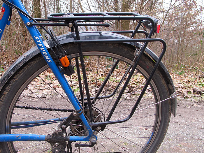

Не мог бы кто-ни нарисовать поточнее размеры ушка крепления
такого вот багажника или с подобным ушком. Нужно прикинуть - насколько он подойдет для такой вот рамы - Author Traction 29 2012?
Есть подозрение, что будет помеха из-за винтов калипера и ушка усика установленного крыла.
PS. И может ли кто ответить - эти багажники Tubus - довольно узкие (10 см) - насколько это плохо (или хорошо) , если промежность в велорюкзаке на 3 см шире ? Изменено пользователем
kefi писал(а) Mon, 18 June 2012 09:29
По нормальному не встанет, надо или расширить чуть расстояние между ногами и использовать длинный болт с проставками где-то 5-10 мм если гидравлика, что ОК, или 15-20мм+ если механика, что не ОК. Или вынести назад смастерив удлинение из металлической плашки, где-то 5мм толщиной и 5см длиной

я так понимаю - это вы теоретизируете. По всем рисункам видно, что должен бы встать, хотя у меня и гидравлика (Вы ссылку мой рамы не смотрели) - т.к. если крылья не ставить, то вроде как - все там у меня скрыто заподлицо (все калиперные винты не торчат по сравнению с плоскостью на которую должно садиться ушко багажника, вот только в отношении багажника неясно - плоскость его ушка - это край - или ноги багажника еще выходят за плоскость ушка).
Мне же хотелось бы конкретные размеры ушка увидеть от человека , использовавшего подобные ушки - там на картинке не очень понятно как ноги багажника к ушку приварены - торчат ли они ЗА плоскость ушек со стороны дропаута или не торчат. Изменено пользователем

Видел я и раму, там крепы под калипером, и багажник у меня Тубус Карго, и фото в интернете я для вас нашел:
http://www.velotouren.net/drahtesel/stevens/gepaeck/bilder/tubus04.jpg
Теперь, "ушки" эти, они не выходят за плоскость ног, эти ноги упрутся в калипер. Если все еще не верите, то вот еще фото:
http://3.bp.blogspot.com/_m9mgrMof78g/S88KSHuRhsI/AAAAAAAAASY/kgBss95zPKY/s1600/Tubus+Logo+Disc.jpg
Теперь верите?
Все-таки - не понимаю.
Вот моя рама . ничего не выступает за винты крепления калипера , а САМ калипер ееще дальше (глубже - ближе к спицам , чем винты) :
http://img-fotki.yandex.ru/get/6/11970299.d/0_6ced1_4bac82d2_XL.jpg
http://fotki.yandex.ru/users/yuniki/view/446161/
а вот и фото , где видно , что калипер еще на 1см глубже стоит, чем плоскость его винтов :
http://img-fotki.yandex.ru/get/51/11970299.d/0_6cf1a_a9c788fb_XL.jpg
http://fotki.yandex.ru/users/yuniki/view/446234/
Т.е. на ваших картинках и рама другая и калипер другой.
Но , за них спасибо - оценить размеры стало возможно. Картинки Ваши уже больше убеждают , что поставится штатным образом.

Если калипер еще глубже чем крепление для него, то подойдет вам Лого 100%. В крайнем случае 2 мм проставку сделайте, хотя я уверен не нужна она. Крыло прикрепите к багажнику, верхнее отверстие в ушке оно для крыльев. Изменено пользователем Михаил Иткин

Если много денег, то надо брать Cosmo, если мало и точно не будет толстых (>50 мм) шин - Cargo, в противном случае - Locc.
Адаптеры можно хоть из 5-мм стали сделать - тогда 100% колесо раньше сломается. Smile У меня сейчас адаптеры из 5 мм люминя, а 3-мм у Любани пережили задний обод Mavic XM719, что о многом говорит. Smile
Говоря про различия, ЕМНИП нержавейку сложнее заварить чем хромоль, нет? Изменено пользователем Михаил Иткин
НУ и я еще добавлю - чей-то в сравнении хромоль/нержавейка никто не объяснил - что безотказнее будет служить ?
VORON
Ну и ни один из них под найнер не подойдет ! Изменено пользователем
kefi писал(а) Wed, 04 July 2012 23:11
...Ну и ни один из них под найнер не подойдет !
Покрышки 50мм, а тем более 60мм - это уже найнеровский размер покрышек.
VORON писал(а) Wed, 04 July 2012 23:00
...Cargo несовместим с толстыми шинами...
Использовать толстые шины (более 2") не планирую, но если вдруг всё же перейду на широкую резину можно адаптировать под них Cargo classic с помощью адаптера (приподняв багажник над колесом) или это плохой вариант? Изменено пользователем WasserWolf
WasserWolf
Размер покрышек не прокатывает (у найнер, кстати, начиная с 60 обычно, а так-то , конечно и 40 можно поставить, но - не хочется так-то), смотреть нужно расстояние по высоте от места крепления ушка, что я и делаю. Только у LOGO подходит для моего найнера. У КАРГО уже стремно - багажник упирается в крыло, которое у меня в 12-20мм над покрышкой. Я писал выше. Изменено пользователем
