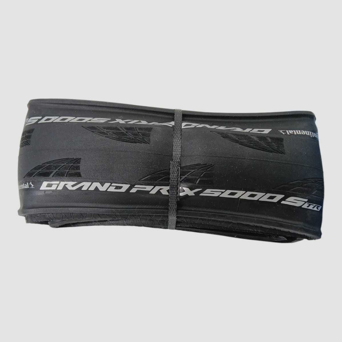

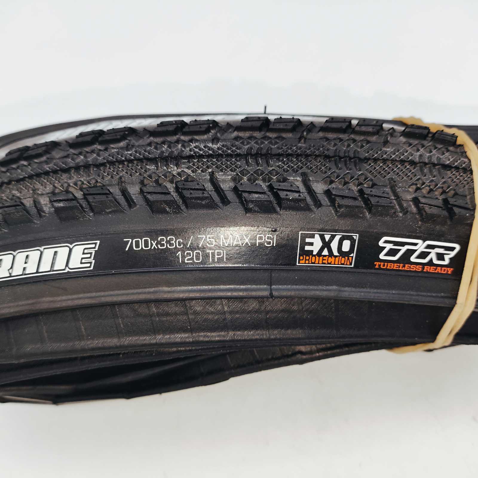

Опубликовано: 7 апреля А нормально ли, что некоторые бескамерные покрыхи ставятся/снимаются руками безо всяких усилий? Конкретно Maxxis all terrane. Оно само при езде не разбортируется ли? Давления будет не много, чтоб на гравии не трясло. А может у них корд растянулся?... Для сравнения, GP5000 S TR и Grand Prix TR без монтажек и матюгов не поставишь. Зато накачать легко. 0 Поделиться сообщением Link to post Поделиться на других сайтах
Опубликовано: 8 апреля Обычно то, что надевается без труда - нифига бескамерно не поставится... 0 Поделиться сообщением Link to post Поделиться на других сайтах
Опубликовано: 8 апреля Во-первых, у меня компрессор, а во-вторых к одной из них пришлось таки применить метод натягивания старой камеры поверх покрышки. В общем встало всё ок, давление держит, вопрос лишь в надёжности... 0 Поделиться сообщением Link to post Поделиться на других сайтах
Опубликовано: 19 апреля Folken сказал(а) 08.04.2026 в 01:44: А нормально ли, что некоторые бескамерные покрыхи ставятся/снимаются руками безо всяких усилий? Конкретно Maxxis all terrane. Оно само при езде не разбортируется ли? Давления будет не много, чтоб на гравии не трясло. А может у них корд растянулся?... Для сравнения, GP5000 S TR и Grand Prix TR без монтажек и матюгов не поставишь. Зато накачать легко. Я б еще 1-2 оборота ленты на обод намотал - так посадочный размер чуть увеличится, и покрышка будет надежнее сидеть. Хотя при обычной езде, в целом, и так нормально должно быть, это на трейлах , если вел энергично в поворот заложить, покрышку сорвать может. 0 Поделиться сообщением Link to post Поделиться на других сайтах

Опубликовано: 19 апреля rogus сказал(а) 14 часа назад: Я б еще 1-2 оборота ленты на обод намотал - так посадочный размер чуть увеличится, и покрышка будет надежнее сидеть. Уже намотал 1 оборот изоленты поверх ободной ленты как раз для этого. Но там надо оч много намотать, чтоб достать до корда. Форма этого корда такова, что он не достаёт до поверхности, где лента наклеена. В отличие от кордов шоссейных бескамерок. А может поступить как некоторые команды на недавнем Рубэ - приклеить боковину к ободу? (чем?) Джош из Силки утверждает, что тыща "проколов" там в этом году была на самом деле случаями локальной разгерметизации при наездах на булыгу на и так низком давлении (3 очка (!) на 33мм у Вандерпула например). 0 Поделиться сообщением Link to post Поделиться на других сайтах
Опубликовано: 19 апреля Вот! Маленькая кругленькая фитюлина по сравнению с квадратным толстым кордом, занимающим всё место под "крючком" клинчера. 0 Поделиться сообщением Link to post Поделиться на других сайтах
