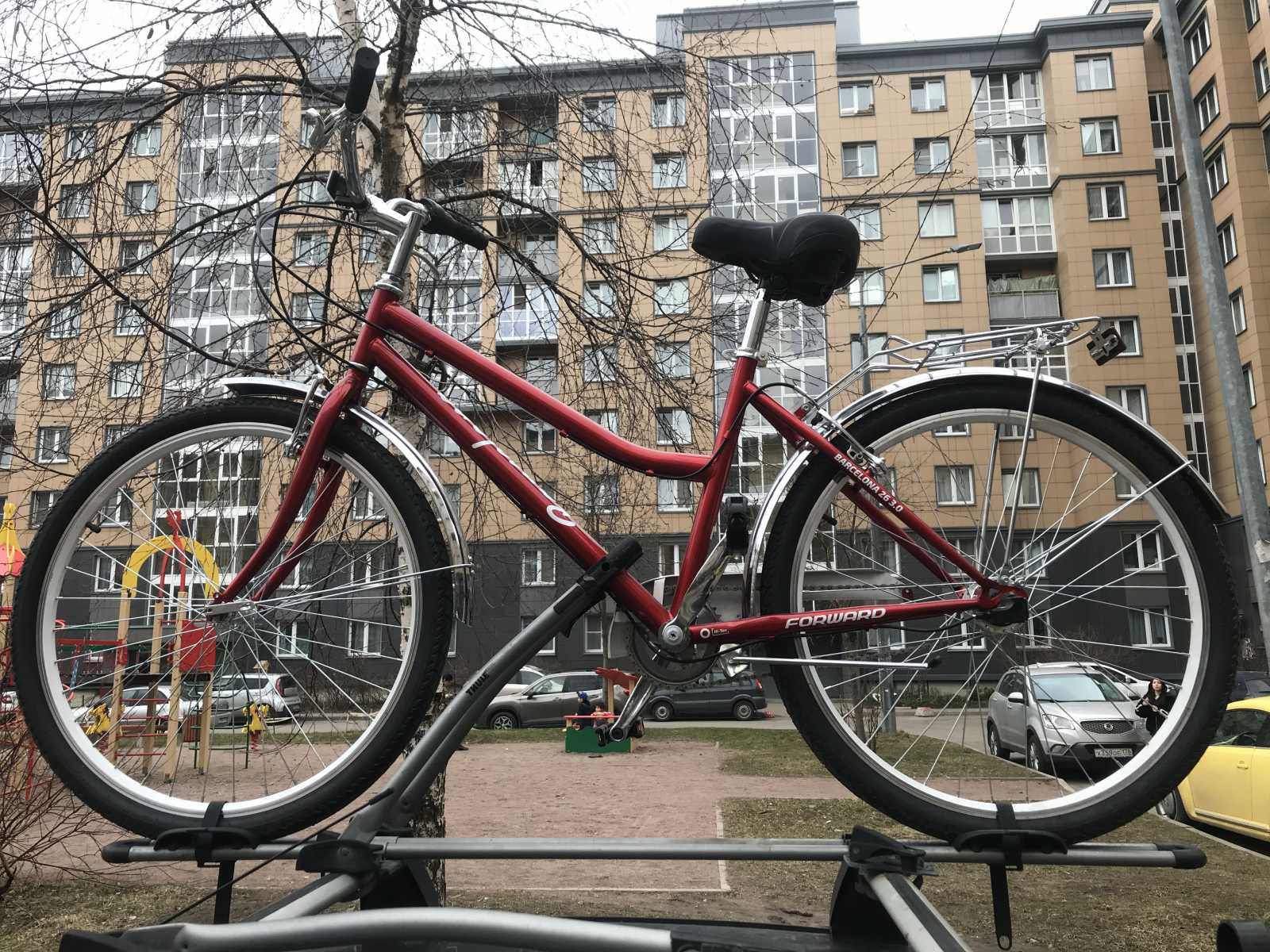

В наличии новое г-но чудо Forward Barcelona 3.0.2021
Планетарка но-нейм некий Radius Hb-3s900, со свободным ходом, без тормоза. Внутрь не лазал.
1 и 3 скорости- отлично, 2-я не цепляет.
Регулировку у задней оси крутил (на Шимано Нехус 3 флажок стоит на цифре 2), как тут не знаю…В инете прочёл - типа - заводской брак…Может, кто сталкивался с этой чудо- планетаркой.
https://krokovod.org/forum/viewtopic.php?id=110&p=101
Страница 101
Вообщем, этот Радиус, что планетарка, что не ремонтируемая гидравлика - помойка ещё та, не покупайте.

Ты такой не 1й, и, подозреваю, даже не 10й. Указанная планетарка изготовлена задорукими китайцами со всеми вытекающими. Так что поменяй её на старый добрый Нексус, или даже на 1скоростную с ножным тормозом, и всё будет в ёлочку.

 Спасибо, скорее всего Нехус -3 поставлю.
Получается завод, заранее зная, закупил шлак планетарки (90-е годы возвращаются).
