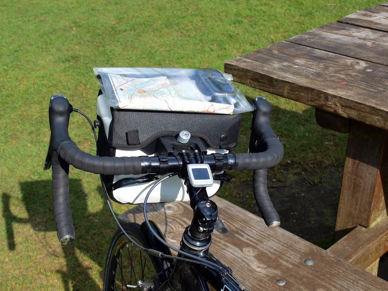

Из готовых можно поискать (например, на ебее) вот таких товарищей: https://www.bianchistore.de/en/bianchi-zurigo-aluminium-apex-10sp-compact-mech.-disc-brake
У меня когда-то был предшественник, без дисков, для означенных целей был идеален
