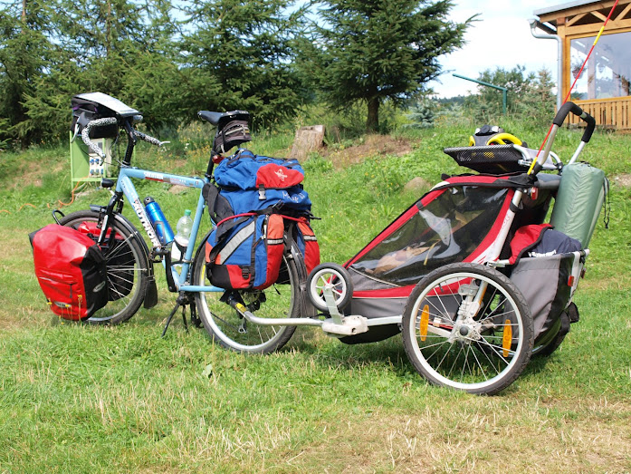

Про одноколесный прицеп типа БОБ як могу добавить одну очень понравившуюся "фишку": ЦТ гораздо ниже всяких багажных систем (и, думаю, чем у экстравила), а это в свою очередь очень приятно отражается на управлении великом, на работе стоя - просто несравнимо в пользу БОБа.
Насчёт проходимости опасения тоже развеялись: ехали даже по убитой гати, лестные тропинки, пересекали старые ирригационные финские канавы. Где не смогли проехать с прицепом (пара мест) там, скорее всего не пролез бы на одиночном - болото.
http://track-n-road.users.photofile.ru/photo/track-n-road/96690710/large/131134169.jpg
Отцеплять пришлось всего один раз:
http://track-n-road.users.photofile.ru/photo/track-n-road/96690710/large/131134233.jpg
Вряд ли груженый байк с тяжеленным руюкзаком там было бы удобнее кантовать. Конечно, ограничения есть, но они и для нормально гружtного вела имеются.
Да, на скоростные характеристики по грунтам, камням, гати маленькое колесо как то сильно не повлияло. По крайней мере не заметили. Мало того - спокойнее, ибо колеса нагружены меньше. По шесе вполне себе поливали.
Возможно, есть более легкие/дешевые варианты прицепов, может быть стоит попробовать экстравил-прицепы, но этот оказался доступен очень вовремя. Ибо ломающиеся из-за перегруза багажники, лопающие спицы - достали )
Можно понтоваться по-поводу малого кол-ва вещей, которыми настоящие перцы обходятся, рассуждать об идиотах в европпах, но если вы путешествуете не в одиночку, то прицеп более чем реальная тема. И не только для тандема, где перегруз извечная беда. Думаю, далеко не у всех половинки или дети сразу готовы таскать поклажу в полном объеме (и по весу и по управляемости).
И не только в "приличных" путешествиях. Кто сказал, что поездка на веле - это только туда-сюда с минимумом шмотья, снаряги, без остановок и т.п.? Идиоты в европпах (и не только) вполне себе выезжают на велах (и до 200 км от города и после), прихватывая что-ниубь для отдыха и развлечения. Наример, у нас в "комплектацию" никак не лезли гидрокостюмы, а тут захотелось повтыкать в озере - пожалуйста
http://track-n-road.users.photofile.ru/photo/track-n-road/96690710/large/131134193.jpg
Мы теперь точно уверены, что про неудобственность прицепов, кульности минимизации вещей для велоотдыха мифов столько же, как и в том, что красотами можно насладиться только с грунтовых дорог. Все зависит от того, как к этому делу подойти.
з.ы. это в общем то тоже к вопросу о багажниках и сумках, ибо нахавались проблем с багажником, сумками и попытками распихать туда всё необходимое + порядка 10 литров воды, чтобы в пустыне не попрашайничать у более запасливых и не экономить каждую каплю. Изменено пользователем COPATHuK
Во, надо добавить: не катайте с такими низкими и длинными прицепами без флажков. Их реально не видят даже пешие.
