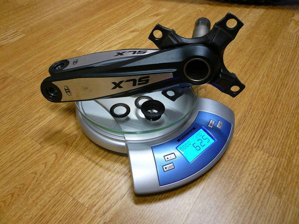

А подскажите тогда - собственно шатуны на что одеваться должны в этом наборе? Или ОНО там есть просто не фотке нет?...
YVG19 писал(а) Mon, 24 October 2011 17:12
Спасибо! Добрые люди!
http://static.bike-components.de/images/product_images/popup_images/26298_2_Shimano_SLXGruppeohneNabenundBremsenModell2011.JPG
Интегрированная система и каретка для нее.

Но на картинке все равно не вижу на ЧТО одеваются шатуны?? Smile Там ось какая-то должна быть или как?...
YVG19 писал(а) Mon, 24 October 2011 17:21
Ну я не мастер - это точно...
грубо говоря, ось идёт от шатуна, который со свёздами.
если присмотреться, то видно на рисунке(серебряного цвета)

вот я для YVG19 в инете фото нашёл:
http://www.tacomaworld.com/gallery/data/500/medium/2009_Shimano_SLX_cranks_68_73mm_with_pedal_washers_170mm.JPG
эта самая "ось" полая и запрессована вместе с правым шатуном. Изменено пользователем ache
Точно - если присмотреться - то вижу! Теперь всё понятно! Спасибо за науку! Smile
