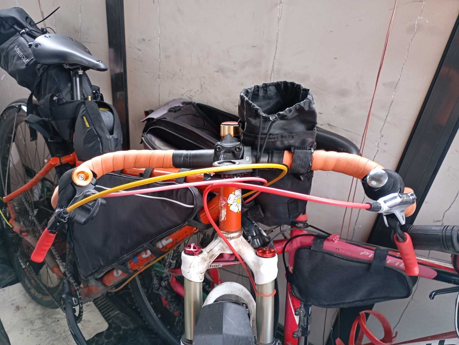

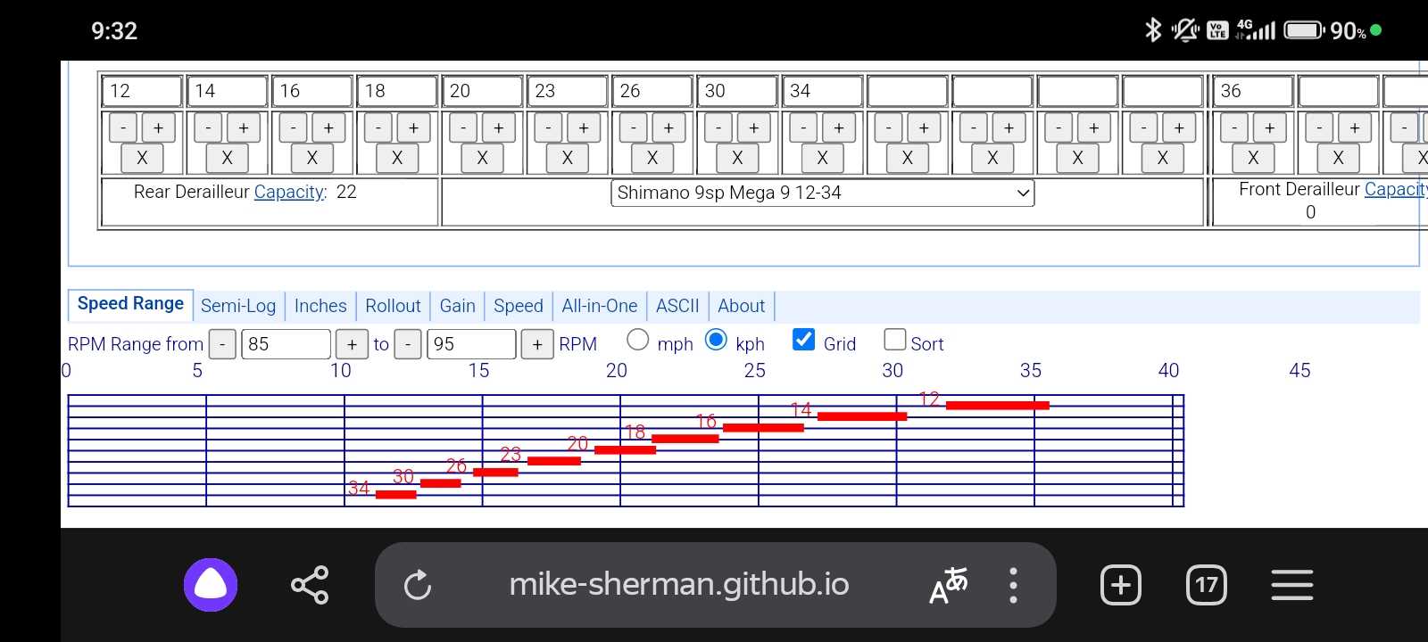

Опубликовано: 24 марта (изменено) Alex HiNT сказал(а) 14 минуты назад: У меня кассета 12-36. Собсно нет большой разницы с 11-36, коих вагон. Ни разу не видел. Скинь ссылку такой на 10 скоростей. И разница очень какая есть. Я тут уже калькулятор шермана задолбал для оптимальных передачь. На гревеле мне б как раз зашло что нибудь типа 12-34 или 12-36. Цитата До 60 разгоняться ? У меня счас спереди 34, т.е. самая тяжелая передача 34/12. По ровному я могу выкрутить 40 если ну очень надо. 34 -36 сзади это ровные грунты без говен и сыпучки. Я на Валдай ездил 30-11-46 и только на 46 зубах выгребал. Но это всё спор о стилях и мкстности где ездить. Borman WG-AIM сказал(а) 12.03.2025 в 07:19: Как все непросто-то ))) начну с 36 звёзды. А там, как пойдет ))) Только сейчас разглядел, что руль стоит surly cornor bar. У меня на туринге такой. Я тормоза и манетки поставил вперёд, на удлинении руля. В результате есть хват а-ля за пистолеты. И из этого хвата можно тормозить и приноровиться переключать большим пальцем и мизинцем. Скину фото, если надо. Изменено 24 марта пользователем ScHennOk 0 Поделиться сообщением Link to post Поделиться на других сайтах

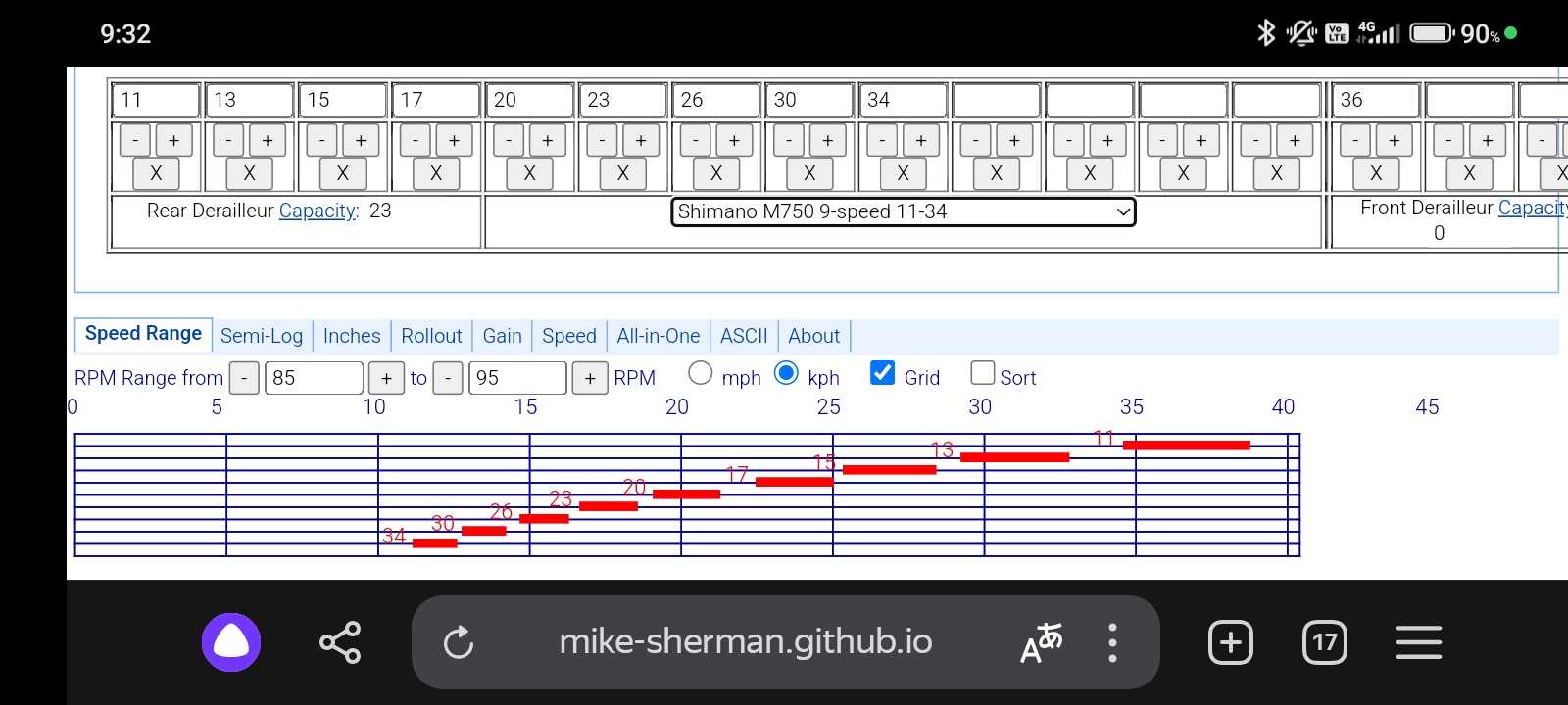

Опубликовано: 25 марта ScHennOk сказал(а) 10 часов назад: Ни разу не видел. Скинь ссылку такой на 10 скоростей. И разница очень какая есть. Я тут уже калькулятор шермана задолбал для оптимальных передачь. На гревеле мне б как раз зашло что нибудь типа 12-34 или 12-36. Онп на 9, HG400 . А разница между 12 и 11 составляет 8.5 % Это значит, что непрерывно крутя 100 минут с оптимальнейшим для тебя каденсом в случае промаха ты приедешь на 8 минут позже, а в реальности на 5-7 потому, как крутить тебе будет легче на эти же 8.5% не говоря уже о том, что в реальности будут разгоны-торможения, которые еще больше нивелируют эту разницу Причем устанешь вероятно меньше и надо будет меньше отдыхать-есть. Если ты не спорцмен это реально важно ? Про низы я ничего не говорил, низов много не бывает. 30/46 вполне норм. Вон, сковородка из ссылки алекскрейзи наверно супер, но не мой ценовой диапазон. 0 Поделиться сообщением Link to post Поделиться на других сайтах
Опубликовано: 25 марта Alex HiNT сказал(а) 38 минут назад: Онп на 9, HG400 . А разница между 12 и 11 составляет 8.5 % Это значит, что непрерывно крутя 100 минут с оптимальнейшим для тебя каденсом в случае промаха ты приедешь на 8 минут позже, а в реальности на 5-7 потому, как крутить тебе будет легче на эти же 8.5% не говоря уже о том, что в реальности будут разгоны-торможения, которые еще больше нивелируют эту разницу Причем устанешь вероятно меньше и надо будет меньше отдыхать-есть. Если ты не спорцмен это реально важно ? Не, дело не в самой звезде на 12 зубов, а в разнице остальных наборов звёзд. 12-36 в калькуляторе не нашёл. Но вот на примере 11-34 и 12-34. Можно подобрать себе оптимальный набор звёзд под переднюю звезду под свою крейсерскую скорость. Чтоб не только кадансом рулить в огромном пределе, но удерживать скорость скинув одну передачу, чтоб заехать в лёгкую горку, преодолеть порыв ветра и не переходить на сильно низкий или сильно высокий каденс. А светофоры это да. Ездил с обычным вело компом и не знал сколько светофоры отбирают. Теперь модный комп мне пишет, что время езды час 20 - 1.5 часа, а с простоем все час 40 минут. От Колпино до Ржевки от 10 до 20 минут занимают светофоры. При этом практически половина пути проезжается в местах, где светофоров нет и у меня главная. 0 Поделиться сообщением Link to post Поделиться на других сайтах

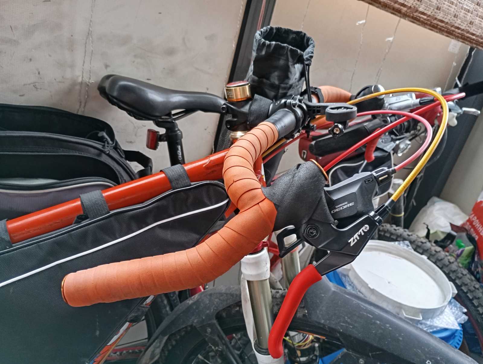

Опубликовано: 26 марта (изменено) ScHennOk сказал(а) 24.03.2025 в 22:07: Ни разу не видел. Скинь ссылку такой на 10 скоростей. И разница очень какая есть. Я тут уже калькулятор шермана задолбал для оптимальных передачь. На гревеле мне б как раз зашло что нибудь типа 12-34 или 12-36. 34 -36 сзади это ровные грунты без говен и сыпучки. Я на Валдай ездил 30-11-46 и только на 46 зубах выгребал. Но это всё спор о стилях и мкстности где ездить. Только сейчас разглядел, что руль стоит surly cornor bar. У меня на туринге такой. Я тормоза и манетки поставил вперёд, на удлинении руля. В результате есть хват а-ля за пистолеты. И из этого хвата можно тормозить и приноровиться переключать большим пальцем и мизинцем. Скину фото, если надо. Я пока только медитирую над рулём этим. Это алишный клон, к слову. Как лучше воткнуть манетки и ручки тормозные, пока не понимаю. С тырнета фото очень разные. Но у большинства они именно на нижнем конце. Можешь фото своего руля кинуть? К тому ж, скорее всего будет другая рама. Либо Трек 800 (короткая рамка) либо Gary Fisher Mamba (эта вроде подлиннее). Изменено 26 марта пользователем Borman WG-AIM 0 Поделиться сообщением Link to post Поделиться на других сайтах
Опубликовано: 26 марта (изменено) Borman WG-AIM сказал(а) 3 часа назад: Я пока только медитирую над рулём этим. Это алишный клон, к слову. Как лучше воткнуть манетки и ручки тормозные, пока не понимаю. С тырнета фото очень разные. Но у большинства они именно на нижнем конце. Можешь фото своего руля кинуть? У меня тоже карбоновая китайская копия руля. На нижнем конце до манеток можно достать только в нижнем хвате, в нём ездить постоянно не удобно. А если поставить в верхнюю часть, то я могу передачи переключать и в верхнем хвате, аля за пистолеты. Только обмотку вокруг манеток надо приноровиться намотать. Изменено 26 марта пользователем ScHennOk 0 Поделиться сообщением Link to post Поделиться на других сайтах
Опубликовано: 26 марта Какие впечатления от руля? 0 Поделиться сообщением Link to post Поделиться на других сайтах
Опубликовано: 26 марта Borman WG-AIM сказал(а) 23 минуты назад: Какие впечатления от руля? Не привычно после бабочки и прямых мтб рулей. Но параллельно стал ездить на гревеле и после него этот руль стал удобен. Но надо строго посадку подобрать. 0 Поделиться сообщением Link to post Поделиться на других сайтах

Опубликовано: 26 марта ScHennOk сказал(а) 1 час назад: Не привычно после бабочки и прямых мтб рулей. Но параллельно стал ездить на гревеле и после него этот руль стал удобен. Но надо строго посадку подобрать. А как на грунтовках? Есть смысл в переходе на него или не особо? 0 Поделиться сообщением Link to post Поделиться на других сайтах
Опубликовано: 26 марта Borman WG-AIM сказал(а) 2 часа назад: А как на грунтовках? Есть смысл в переходе на него или не особо? Ну он 440 на 620. После гревела 420 мм, кажется широким, а так и на том и на том мне по грунтам и снегу нормально. Но опять же посадка. Это такой плоский баран. 0 Поделиться сообщением Link to post Поделиться на других сайтах
