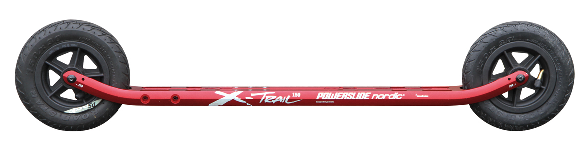

У моей байдарочной "тележки" ниппель изогнут буквой "Г" - клапан смотрит наружу. Диаметр колеса 21 см есличо.
Вот это тоже интересный вариант, да только боюсь не найти будет. Ибо не известно что за тележка, что там за камера, и какой ниппель.
