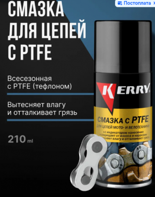

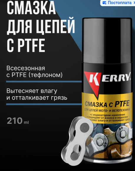

Под рукой была смазка для цепи с тефлоном. Стало чуть лучше, но придется все-таки сначала промыть внутренности от всего старого и уже вновь заполнить силиконкой. Внимательно понаблюдал за эффектом, именно в холоде и именно в манетке. Не происходит отскок какой-то собачки на зацепление.
Полная промывка в бензине и последующая смазка ВД-шкой полностью вылечила проблему. Внутри манетки обнаружил следы густой смазки. Недавно при обслуживании другого велосипеда тоже разбирал манетку, она была абсолютно чистая. Видимо, в моей следы самостоятельной смазки предыдущим владельцем.
