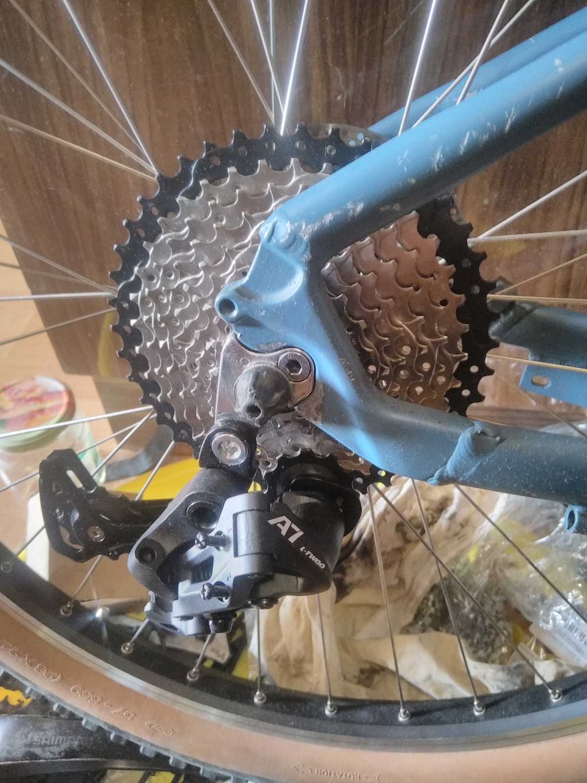

Купил этот набор на попробовать за 2800. Трансмиссия L-Twoo A7 10ск. Манетка-переключатель (ёмкость 40т, существует одноименный на 50т)-кассета 11-42-цепь.
Цепь полная  шляпа (у кого-то она порвалась через 60км.). Даже не открывал упаковку.
Установил без проблем.
Регулировка, отдельная песня.
Для чистоты эксперимента поставил новый петух в итоге.
Колесо на втулке Hone. Нормально заработало только когда поставил удлинитель петуха.
Поставил колесо Trix. Все наоборот. С удлинителем отрегулировать не получалось. Снял удлинитель. Заработало.
Никогда с такой ситуацией не сталкивался.
Ну и с удлинителем и без оного переключатель стоит очень по разному. Даже рубашку тросика  приходилось менять. ДлиДлиннее/короче
В целом вполне рабочий вариант. По качеству исполнения и работы. За эти деньги вообще нет вопросов.

оба колеса зажимались эксцентриком в дропауте под хорошей нагрузкой, чтобы точно ровно вставали?
проверить бы еще соосность нового петуха при помощи инструмента. и соосность удлинителя вместе с петухом в связке!!!
PS. а втулка trix она вообще как? я в одном магазине пощупал несколько колес трикс на предмет затяжки конусов/вращения и т.д. почти все колеса перетянуты и как-будто без смазки, что ли. ощущение ашанбайковское :(
Изменено пользователем Napalm
Hone на эксцентрике.
Trix на болтах. Втулка была перетянута, от души. Смог болты стронуть только парой накидных ключей. После регулировки конусов вроде нормально крутится стала. Качество не скажу. Колесо в сборе тяжёлое, широкий не пистонированый обод.
