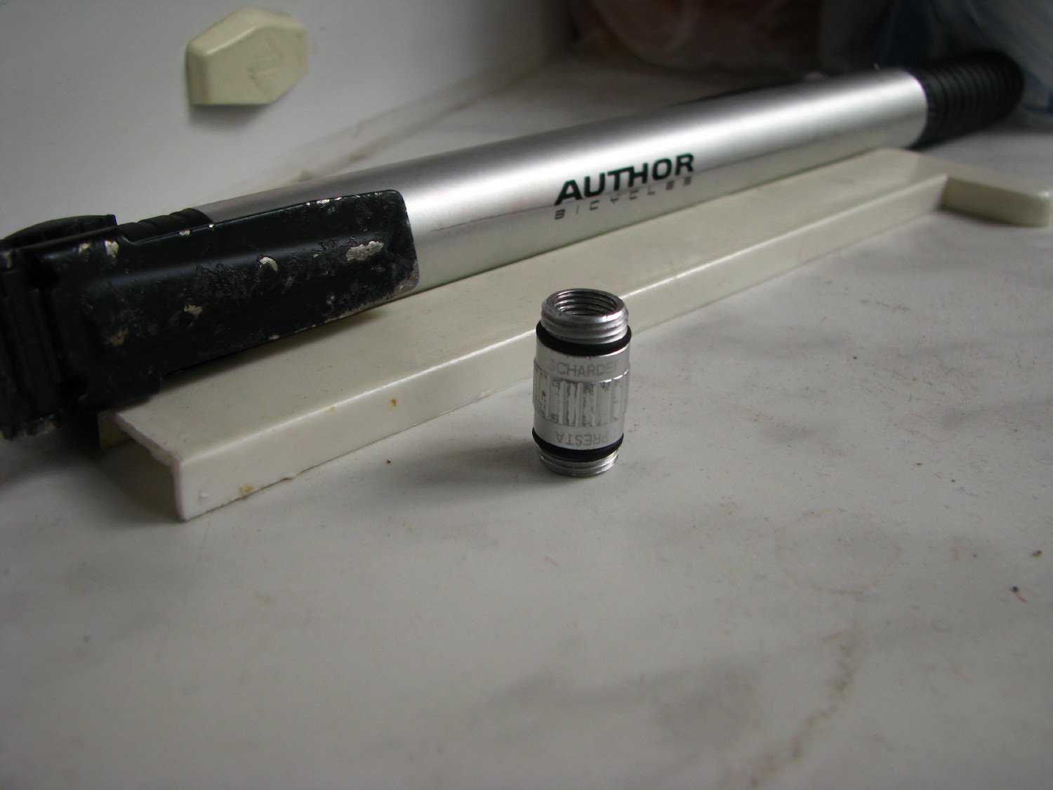

Здравствуйте.
Есть насос Author, переходник на 2 типа ниппеля - presta и авто.
Проблема в том, что на авто-конце испортилась резьба на 5-й раз использования.
Теперь он не навинчивается, не фиксируется на ниппеле камеры.
Есть ли варианты, чтобы не резать шланг или не покупать новый насос?
Переходники? дополнительные шланги?
Ниже - проблемный "конец" переходника с сорванной резьбой и сам насос.
Изменено пользователем viachko
Существует переходник с данлопа на авто. (внешне похож на автомобильнный старый колпачек)Через такой переходник можно качать авто вентиль насадкой под престу.
