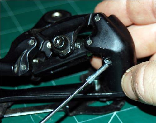

При движении велосипеда в заднее колесо попала спица от мотоцикла. Рывок и цепь сброшена. В результате погнута внешняя пластина коробки. Чтобы ее выпрямить ее надо снять с оси шарнира цепной коробки. Как это сделать.
Вот это интересно. И фото уже есть. Будем снимать Smile
Сегодня решил позаниматься, но вот к своему стыду не могу определить, что за шлиц для отвертки Smile
nord писал(а) Fri, 06 January 2012 11:39
шестигранник 2мм
Вышел как по маслу. Теперь скобы на наковальню и ровнять. Главное не забыть каким концом пружину назад ставить... Smile
