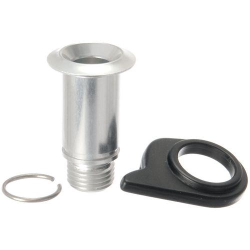

Вот, пришёл из Британии зад.пер. 2014 года выпуска.
При установке обнаружил люфт (~0,7мм) вдоль оси болта крепления к петуху.
Разобрал.
index.php?t=getfile&id=123928&private=0
Насторожило отсутствие пластиковых вкладышей и какой-либо пружины в этом узле.
Чего реально не хватает?
Тех. документацию не нашёл.
И люфт вдоль оси этого болта - нормальное явление?
Срам вынес люфт с верхнего ролика на этот болт, чтоб не как у шитмано было. Laughing
leugene писал(а) Mon, 14 July 2014 10:40
Чо ржёшь? Похоже, это правда Laughing.
Лапал сегодня Х7 в магазине - тот же люфт. Покатаю так, а найду подходящую проставочную шайбу - испытаю с ней.
