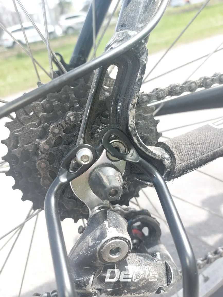

Пытаюсь поставить защиту на задний переключатель и в ступоре. Очень давно у меня стояла защита на двух болтах прямо в раму. Сейчас на очередном велосипеде собрался так же поставить, чтобы не мешала быстро снимать заднее колесо. И удивился, на раме только одно отверстие (оно же для уса крепления крыла). Держится, но хлипко. Ставить защиту с креплением на ось не хочу - ибо одна из функций защиты предохранять переключатель при снятом колесе, когда велы сложены в багажник авто. В моем случае идеальная защита - болт в раму и проушина под ось, чтобы ось с эксцентриком при ослаблении выходила.
Я надеялся что внутри втулки крепления петуха тоже есть резьба помимо шестигранника, но не казалось, поэтому две точки крепления защиты не получилось. Да и не очень отверстия совпадают, придется сильно гнуть.
Подскажите, пожалуйста, есть что правильное сейчас? Кучу лет назад никаких интернетов, просто пришел в магазин, купил, прикрутил.

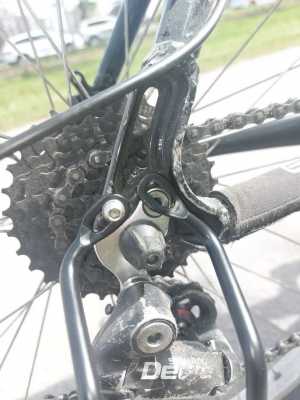

Вот сюда очень не хочется ставить защиту с креплением на ось. Раньше я очень часто снимал заднее колесо, когда вел в багажник упаковывал. Сейчас автомобиль подрос, влезает с задним нормально. Может быть свыкнусь с осевым креплением.
Кто мешает вкрутить винт с гайкой в дырку для шестигранника у болта крепления петуха? Она сквозная.

Так и собираюсь сделать. Мне казалось там помимо шестигранника дальше резьба в бонке, но это мои фантазии, хотя такая конструкция была бы удобна.
На прошлом веле, кажется, у меня что-то подобное было сколхожено. До звезд место под гайку есть.
Здесь из-за интересной формы вилки еще и гнуть защиту придется - сейчас это совсем крайнее положение, максимум что руками без вандализма и инструмента удалось пристроить. Просто сжать никак - упирается в выемки, нужно крутить.
