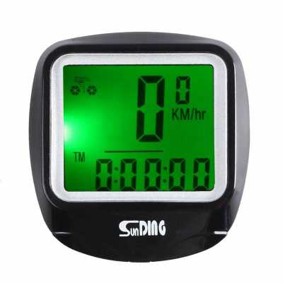

Вот такой НЕ бери. Они текут. Прям стекло запотевает.

Я заказал SD-568AE с подсветкой. Модификаций этого SunDing куча. Я вообще в дождь избегаю ездить, если это имелось в виду
