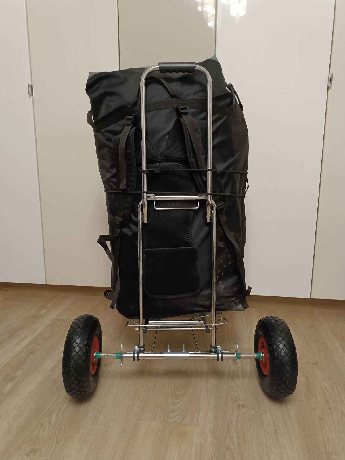

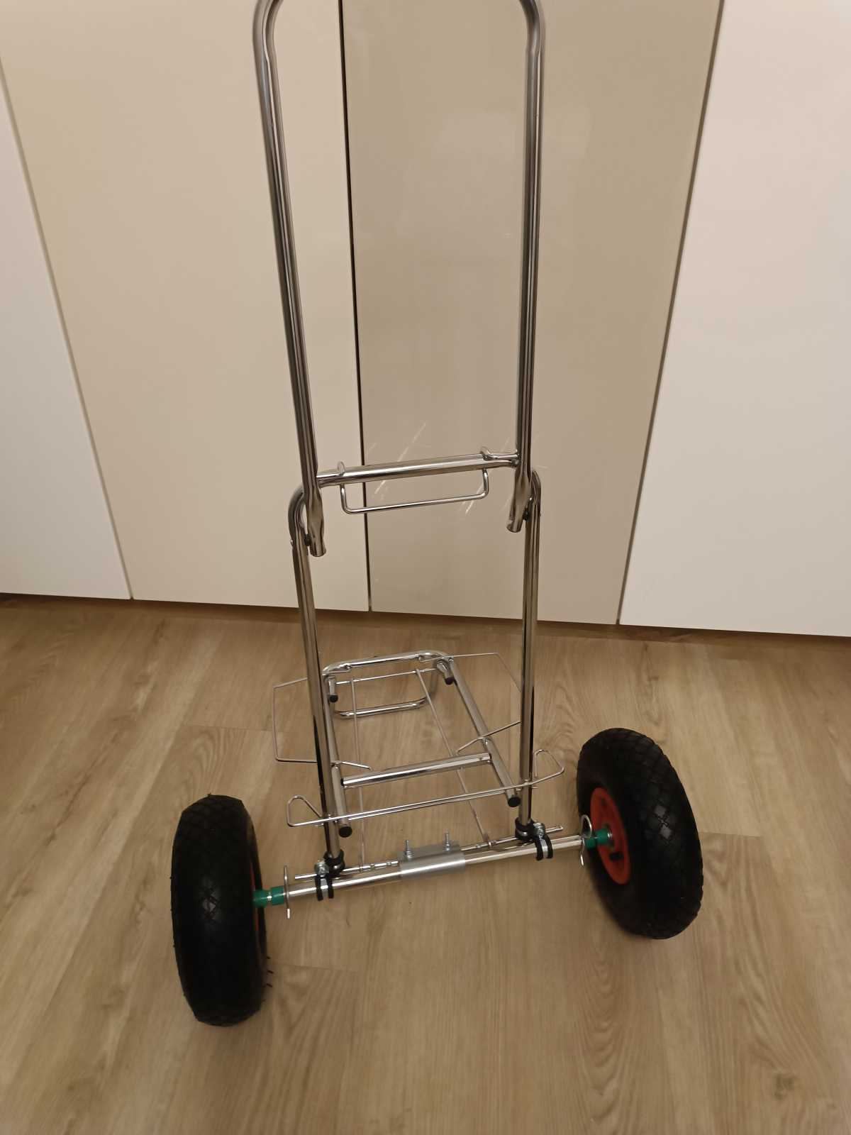

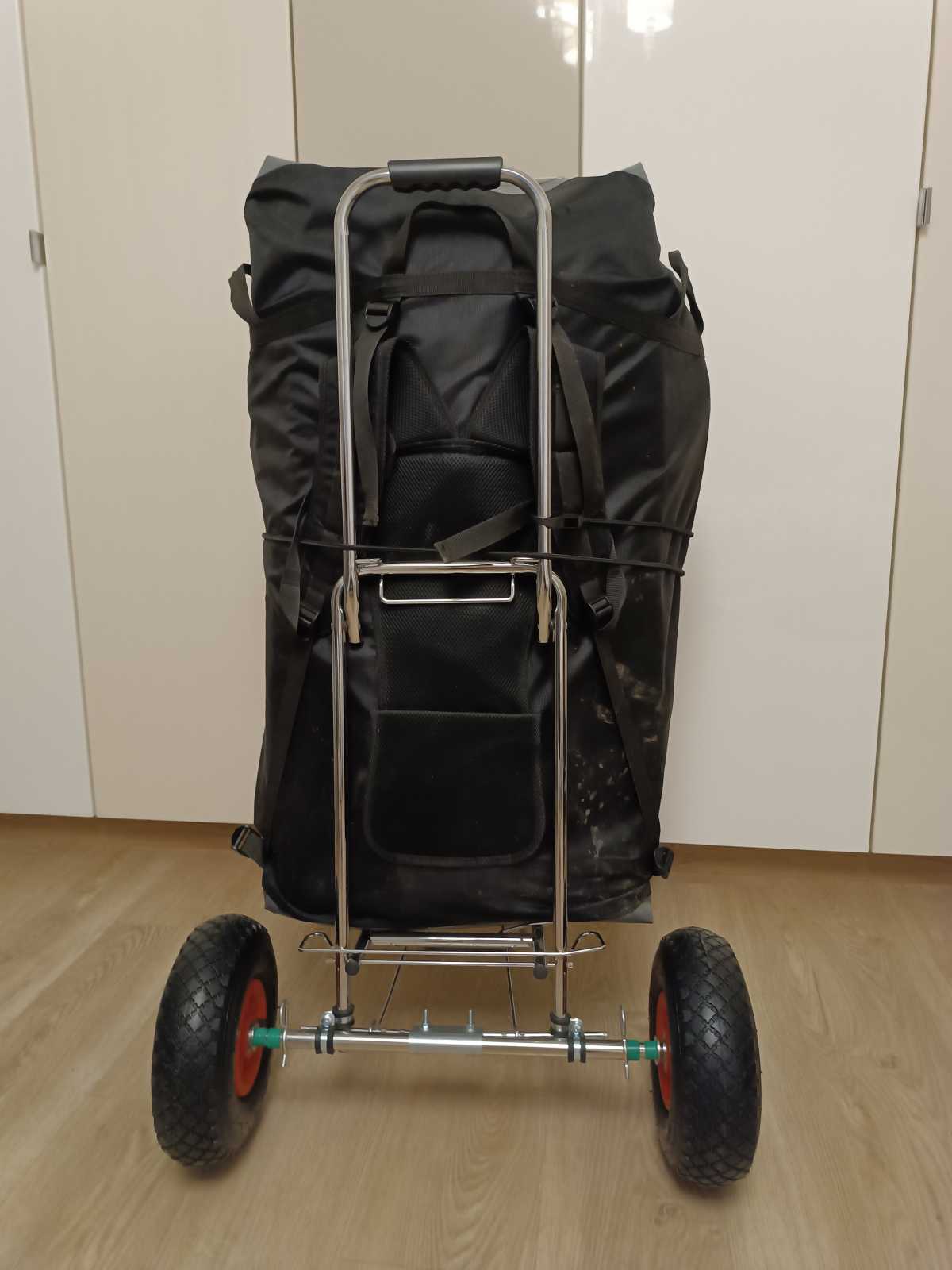

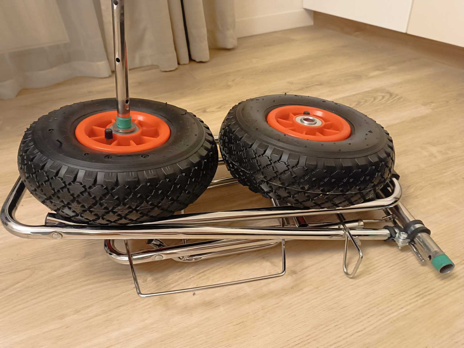

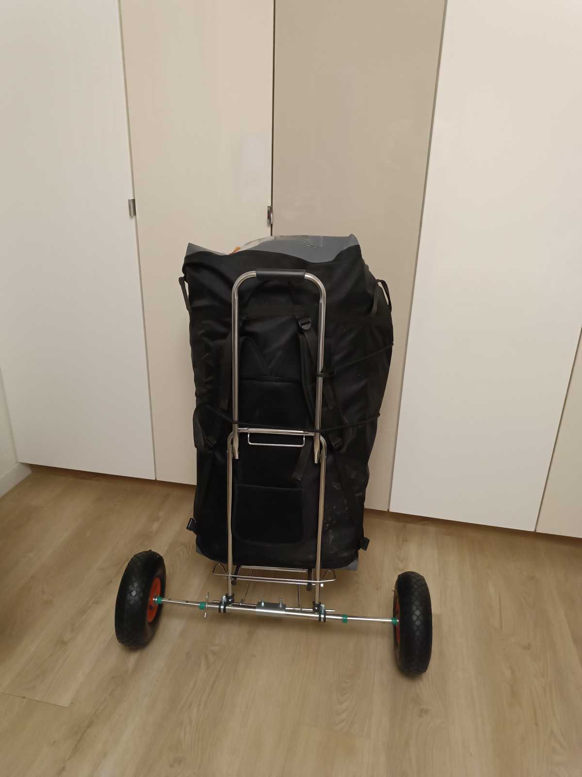

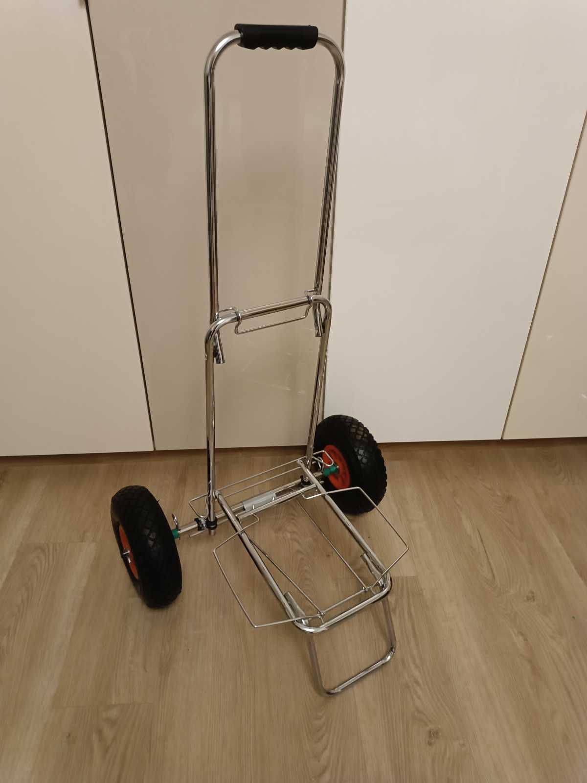

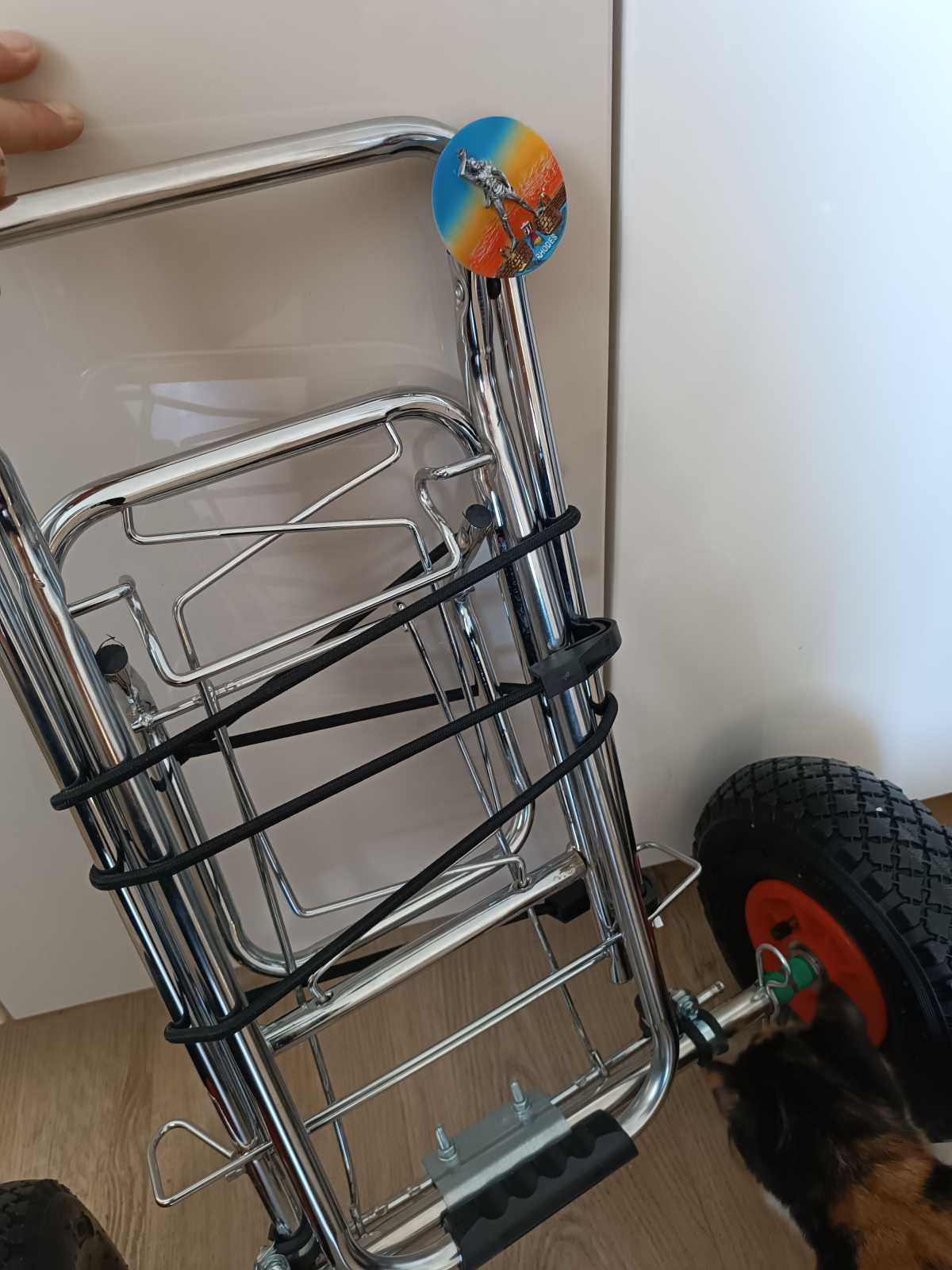

Компактная и легкая тележка хорошо, но еще лучше если она не зарывается в песок и не стремится перевернуться на ухабах.
  Магазины ничего готового не предложили - чтобы и компактно и широко.
Пришлось доработать напильником.
Исходный материал:
1. Тележка складная китайская из нержавейки, с узкими колесиками d15 см. и шириной колёсной базы 35 см. с маркетплейса - 1 шт.
2. Колеса пневматические d 260 на пластмассовом диске с подшипниками - 2 шт.
3. Трубы из нержавейки толщиной 1,5 мм. d 20 и 16 мм. по 0,5 м каждая;
4. Хомуты 18 мм и 15 мм.
5. Шплинты, шайбы, изолента.

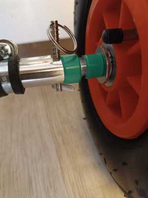

Теперь колёсная база в походном положении меняется 60 - 70 - 80 см. В сложенном виде трубу-ось оставил 40 см. чтобы помещалась в трюм байды.

Galakhov сказал(а) 12 минуты назад:
Бескамерные?
Bulawka сказал(а) 6 часов назад:
Бескамерные?
С камерой..
Сначала хотел литые, но они заметно тяжелее, к тому же все литые идут на стальных ободах, а это еще тяжелее.
  Даже пневма меньшего диаметра но на стальных дисках ощутимо тяжелее.
Так что 260 мм это самые маленькие на пластмассовых дисках какие нашёл. Хотя на мой взгляд 200 мм было бы оптимально.
    И с игольчатыми шплинтами переборщил - d 4,5 мм слишком упругие. Можно взять потоньше, чтобы легче вставлять,, на них нагрузка небольшая.

Собственный вес тележки в снаряженом состоянии с колесами получился 4,3 кг.

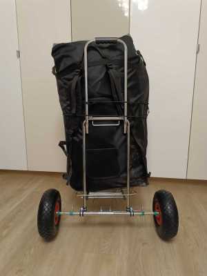

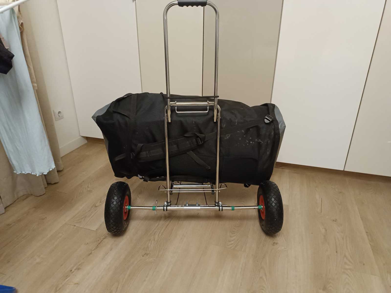

Я потому и сделал ее с изменяемой шириной.
60 должно везде пройти.
На стоковой тележке с узкой колесной базой 35 см. я не на все пандусы попадал.

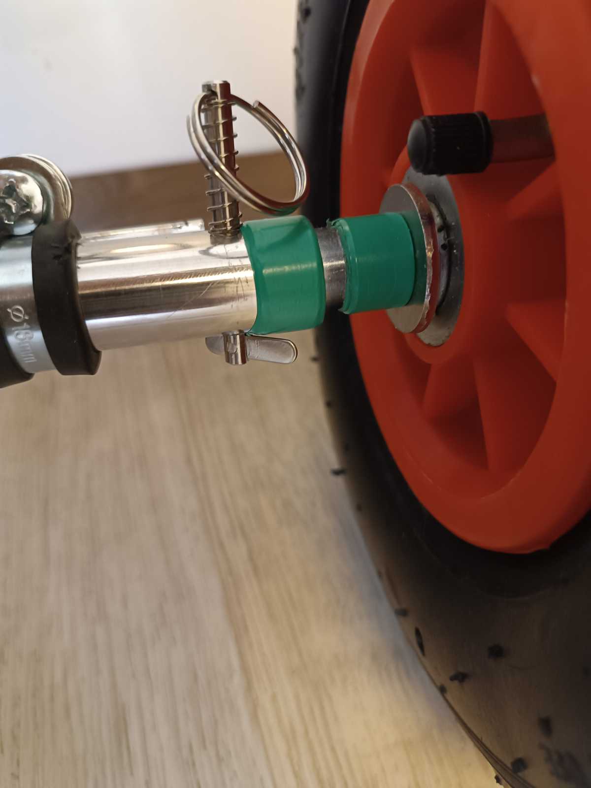

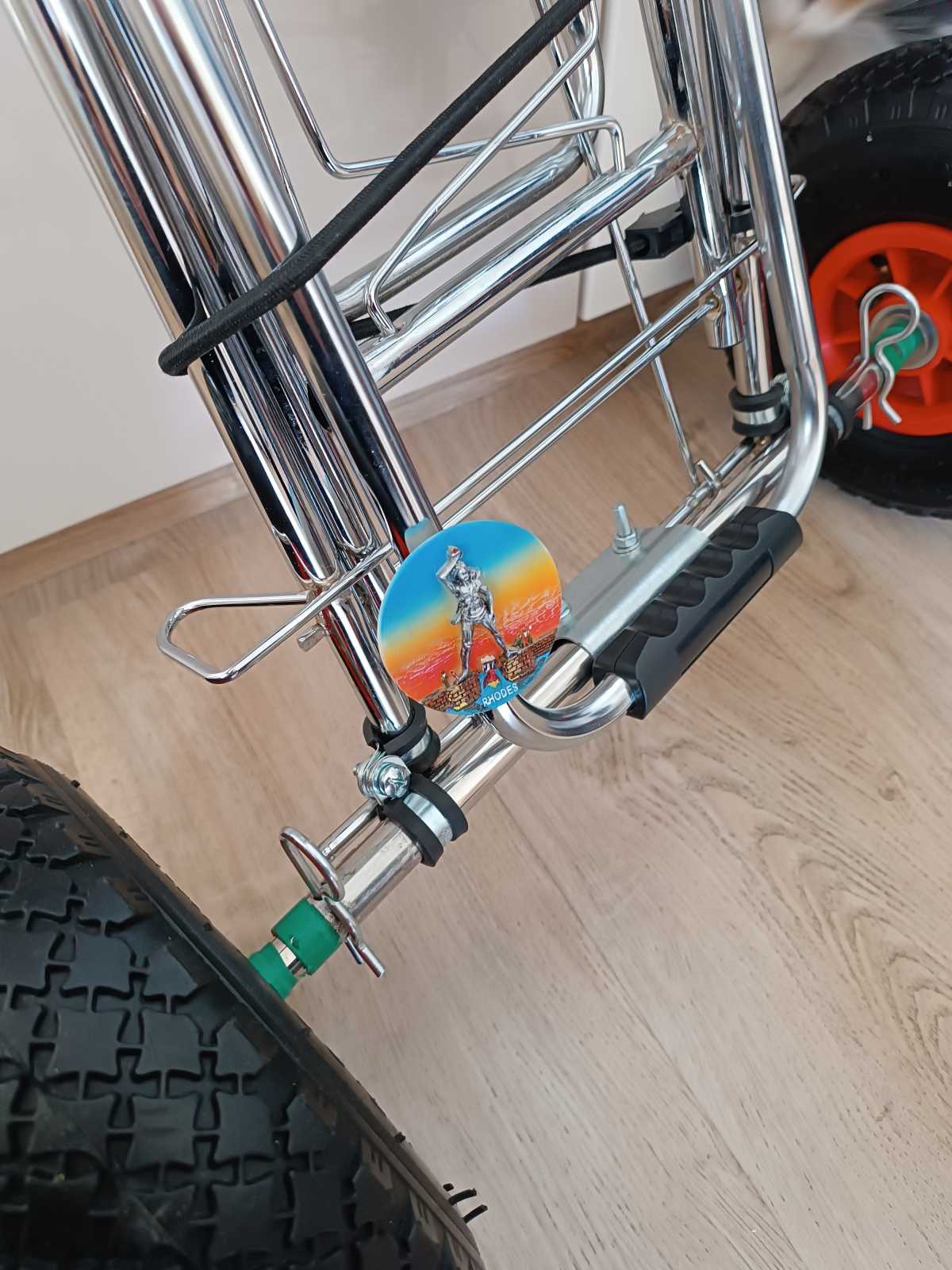

1. Основная несущая ось отпилена на 2 см., что повлекло уменьшение ширины колеи до 58-68-78 см. соответственно.
Это сделано,  потому, что сверлил буквально на весу и неэстетично зарукожопил ровноту отверстий под палец. чтобы края оси не касались баллонов лодки с запасом на гипотетическую упаковку и т.п. )))

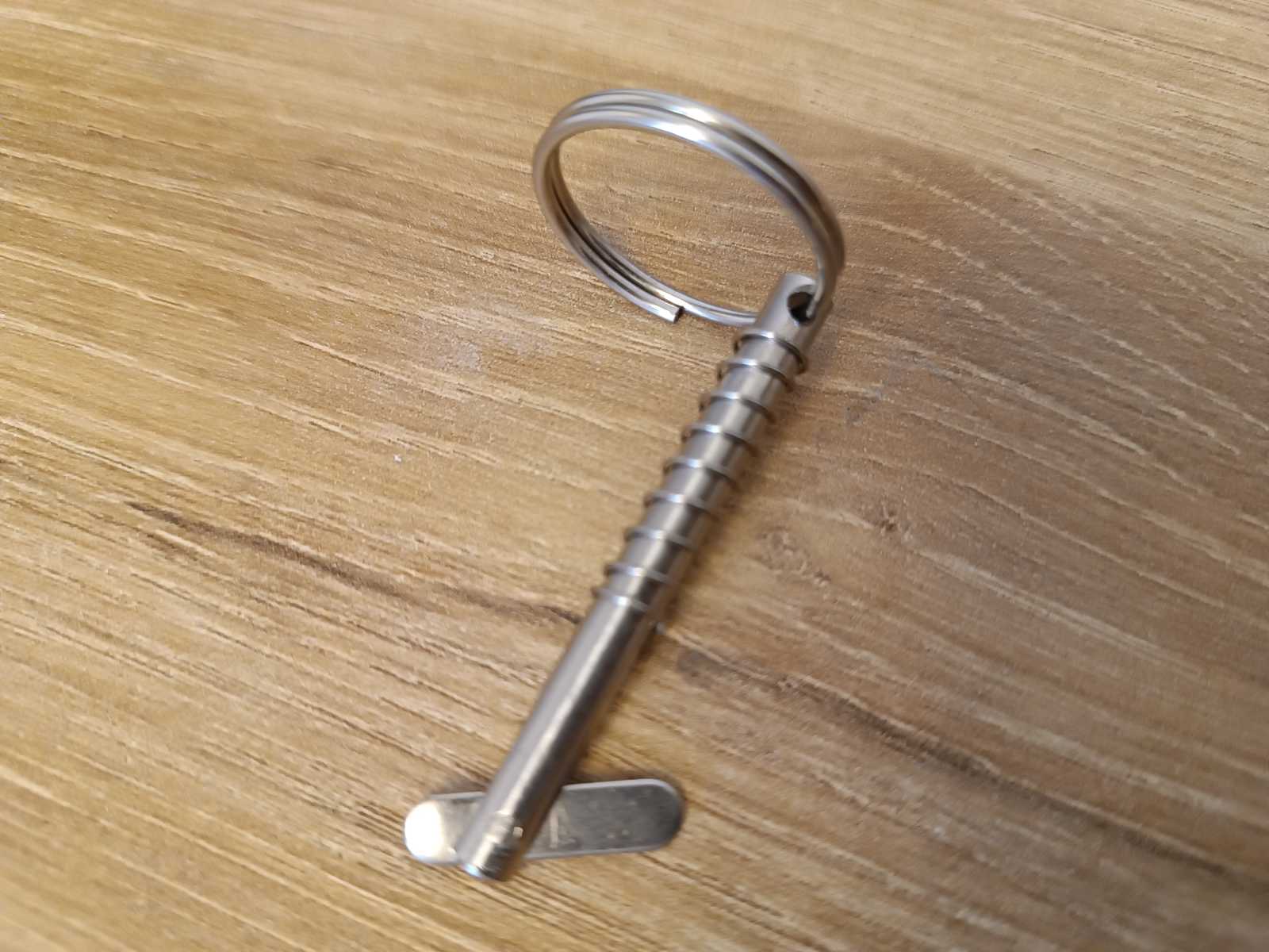

2. Вместо тугих игольчатых шпилек установлены элегантные такелажные пальцы.
Изменено пользователем Galakhov

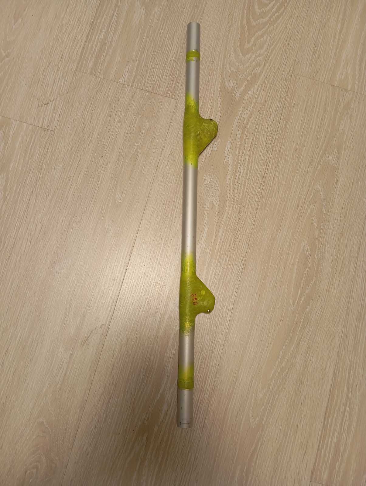

Стратегия "Модернизация бабушкиной тележки опиливанием" мною окончательно отвергнута, как не прогрессивная. Я нынче поборник "Намотай на бабушкину швабру необходимое". Сегодня закончил. Тележка- 300 г. Вечером фотки...

Ну да, лодка с веслом, спасиком, юбкой, насосом, клеем, гермами это 10- 12 кг. Легкоходное снаряжение 8-10 кг, но здесь запас одежки, непромокайки. И еда не сублиматы. И не одна унция коньяка. Вес рюка начинается с 20 кг. Типовой 23. Если с женой, то 28. Если по осени....
Тяжело без тележки.

Ну да, приврал немного. Перевесил сейчас на квантовых весах, так 290 г! Виноват.

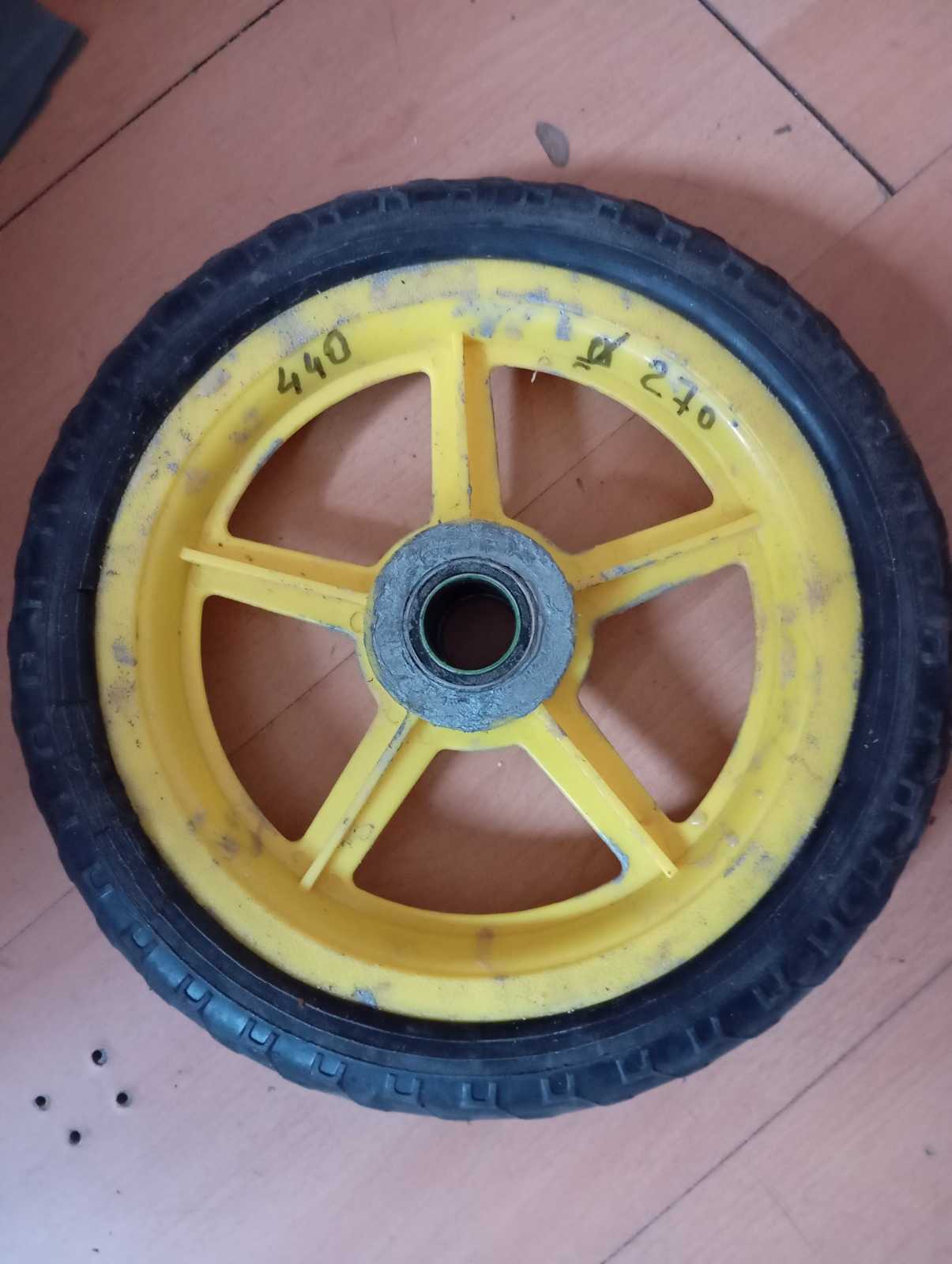

Ага. Более того, в тележке это ещё более выражено. Можно не брать эту палку, а выстругать ножом концы спиленой березы в 25 мм и надеть на неё колеса. То есть, тележка ноль грамм. Колеса у меня есть разные под разные задачи, вот эти по 440 г, всё вместе 1,2 кг.17438415574688137774228190722498.jpg
Колеса тяжеленные, но зато не надо тащить, как Галахов, насос,2 монтировки, клей, заплаты и запасную камеру....
