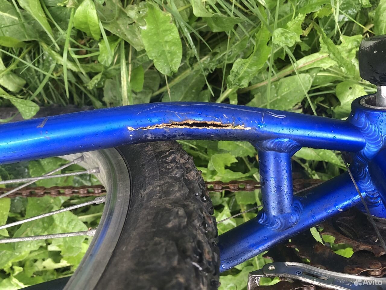

Kimber1 сказал(а) 3 часа назад:
Допрыгался.
Думаешь?
По цвету цепи и звезд вел выполнял вполне утилитарные функции.
какие там прыжки, оно тупо проржавело насквозь вот и всё :)
Это алюминий, видно же по швам. Наверно стукнули перо сбоку. Но на скорость повлиять не должно! Изолентой только замотать от воды. )))
Folken сказал(а) 5 часов назад:
Вначале просверлить останавливающие трещину отверстия (указаны на фотке), а затем всё там аккуратно наглухо обварить
Опять же, по фото видно, что это старый дешманский 26" мтб на вибрейках. Дешевле раму махнуть. Если сам не сварщик, конечно. Ещё вариант, запаять дома спец припоем по алюминию. Но ещё ж покраска.
Folken сказал(а) 18.10.2024 в 03:49:
Где вмятина от удара?
Kimber1 сказал(а) 1 час назад:
Разморозили.))
