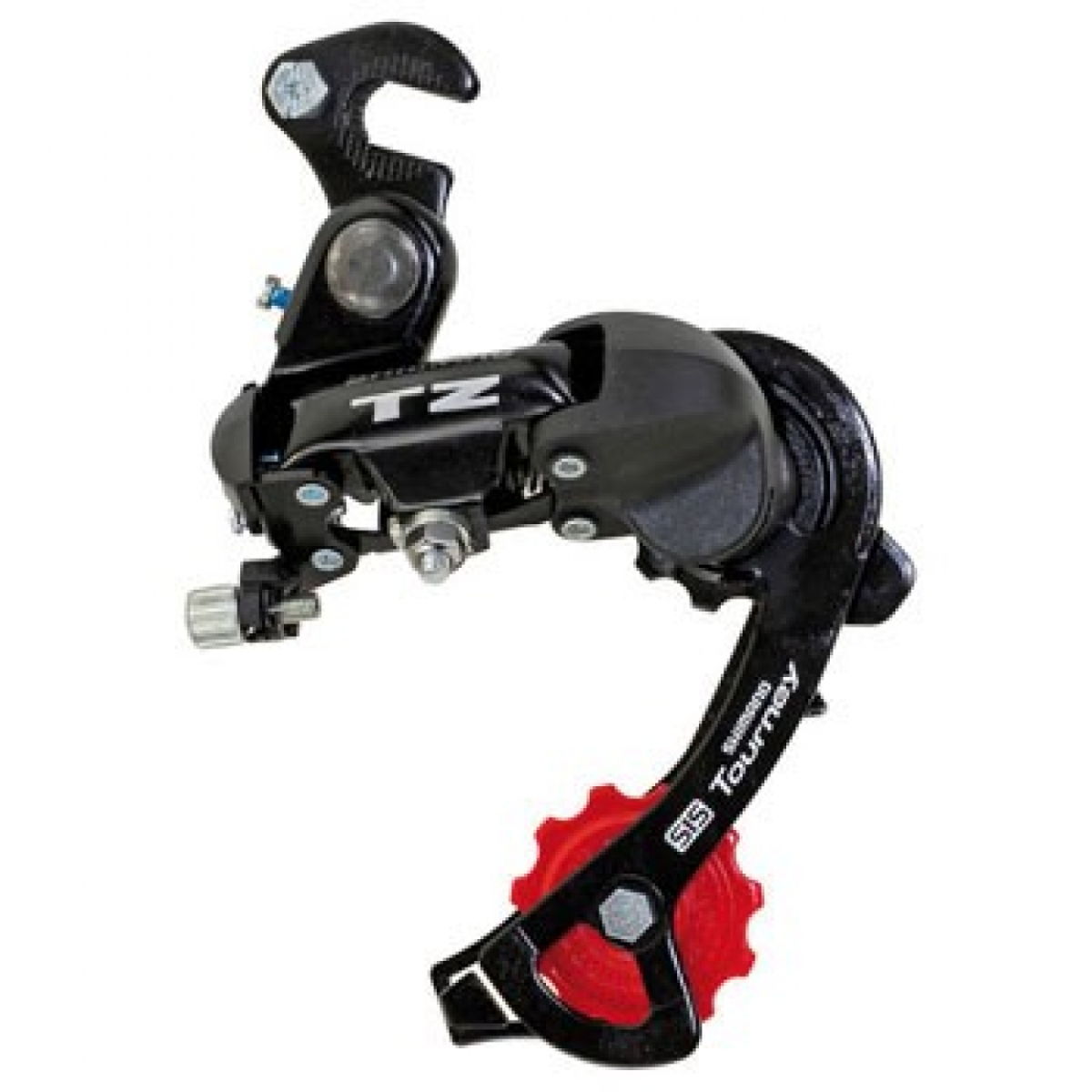

Из-за некоторых неаккуратных действий крепление переключателя пришло в негодность. Резьба внутри еще есть, но как-то не хочется рисковать и ставить туда переключатель. Посоветуйте петуха какого можно поставить. Я может даже отпилю кусок от рамы (то место где крепление) если надо будет. Но может просто сверху подойдет какой-нибудь? Изменено пользователем alex_fox

Если ставить то, что советовали Андрей Полуда и DELETED, то надо будет срезать с рамы старый петух (поправьте если я неправ).
Может лучше сначала попробовать не такой кардинальный, вариант, а тот петух, что на фото DELETED приобрести про запас?

Эта фигня на фото для косых дропов, на вертикальных без колхоза держаться не будет.
