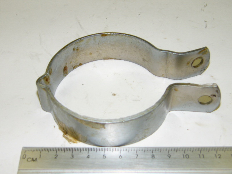

Я когда ставил багажник на женскую раму сорвал крепление и сколхозил замену из 6мм резьбовой шпильки и 2х половинок сантех. хомутов. побочным эффектом стало повышение жесткости крепления и сокращение расстояния от багажника до рамы, что может решить проблему неровности установки в сабжевом случае.
Рецепт (сфоткать оперативно не могу, т.к. вел не мой и не у меня):
1) берем 2 латунных сантех. хомута (кронштейна) типа такого d=40. откручиваем "ножку", рассоединяем, оставляем только части без резьбы.
2) делаем уплотнение из резины на участке между перемычкой, соединяющей перья, и штатным креплением, можно закрепить тонкой пвх изолентой. Как вариант, взять кронштейны с уплотнением и не заморачиваться с резинками.
3) "оборачиваем" половинки хомутов поверх уплотнений
4) берем болт m6 из нержавейки длиной 90-100 мм, наживляем самоконтрящуюся гайку, смещаем ее ближе к шляпке
5) продеваем болт в проушины первого хомута
6) наживляем 2 самоконтрящиеся гайки, смещаем их на середину, одновременно продевая болт в проушины второго хомута
7) наживляем еще одну самоконтрящуюся гайку на свободный край болта
8 ) выравниваем болт и затягиваем гайки, стягивая ими проушины
9) отпиливаем головку болта, ровняем спил напильником, чтобы можно было накрутить гайку
10) крепим багажник гайками с подкладыванием шайб
11) для упрощения установки-снятия багажника можно использовать гайки под шестигранник от тормозных колодок, но тогда, вероятно, придется отпиливать (и ровнять напильником) болт с 2х сторон, т.к. эти гайки закручиваются на фиксированную глубину (они не сквозные)
Думается, мне, что можно использовать и более тонкую шпильку m5, ее прочности должно быть достаточно, но почему-то длинных болтов/винтов m5 из нержавейки мне в магазинах найти не удалось.

вроде, достаточно подробно все описал: аж по шагам. Чего сложного-то?
в оригинале сантех.хомут (кронштейн) состоит из 2х половинок стягиваемых двумя винтами, если взять половинку такого хомута (ту, что без резьбы), то из нее тоже получится хомут, но стягиваемый одним винтом (более простой, типа такого).
Два таких хомута крепятся на перьях и через их проушины продевается болт m6 с 4мя гайками, которыми проушины стягиваются (по 2 шт на хомут), фиксируя хомуты на перьях. Головка болта отпиливается и зачищается: получаем ось, к которой гайками крепятся "усы" багажника.
