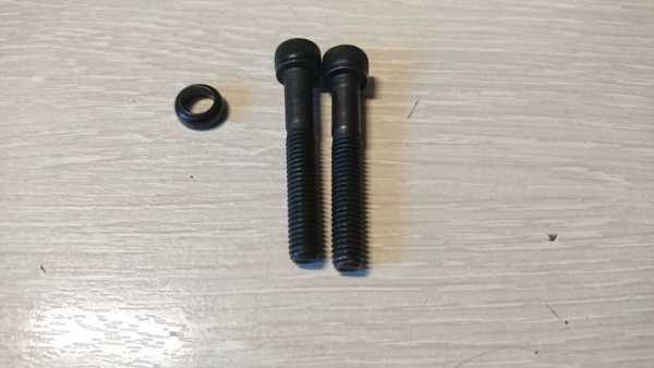

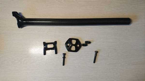

Опубликовано: 30 августа (изменено) Приехал карбоштырь с алишки, а на одном из винтов нет сферической шайбы (или как ее назвать?), а ответные посадочные места для обоих винтов - как-раз под такие сферические шайбы. Закручивать туда винт без такой шайбы, наверное, так себе идея. Блин, где ее искать теперь. Так бесит. Размеры 10х3.7мм, внутренний радиус под 6мм винт. Ну понятно, что можно посмотреть на других подседелах такую. Но у меня лишних нет ) Такой он жесткий по ощущениям. Не знаю, будет ли что-то пружинить при езде ) Толщина стенки 2.4мм Изменено 30 августа пользователем Napalm 0 Поделиться сообщением Link to post Поделиться на других сайтах
Опубликовано: 30 августа Napalm сказал(а) 3 часа назад: Размеры 10х3.7мм, внутренний радиус под 6мм винт. Я бы предложил шайбу от тормозов v-brake, но у неё диаметр 12 мм. 0 Поделиться сообщением Link to post Поделиться на других сайтах
Опубликовано: 31 августа Верх такого подседельника алюминиевый. Алю шайба от вибрейка будет в самый раз. 0 Поделиться сообщением Link to post Поделиться на других сайтах

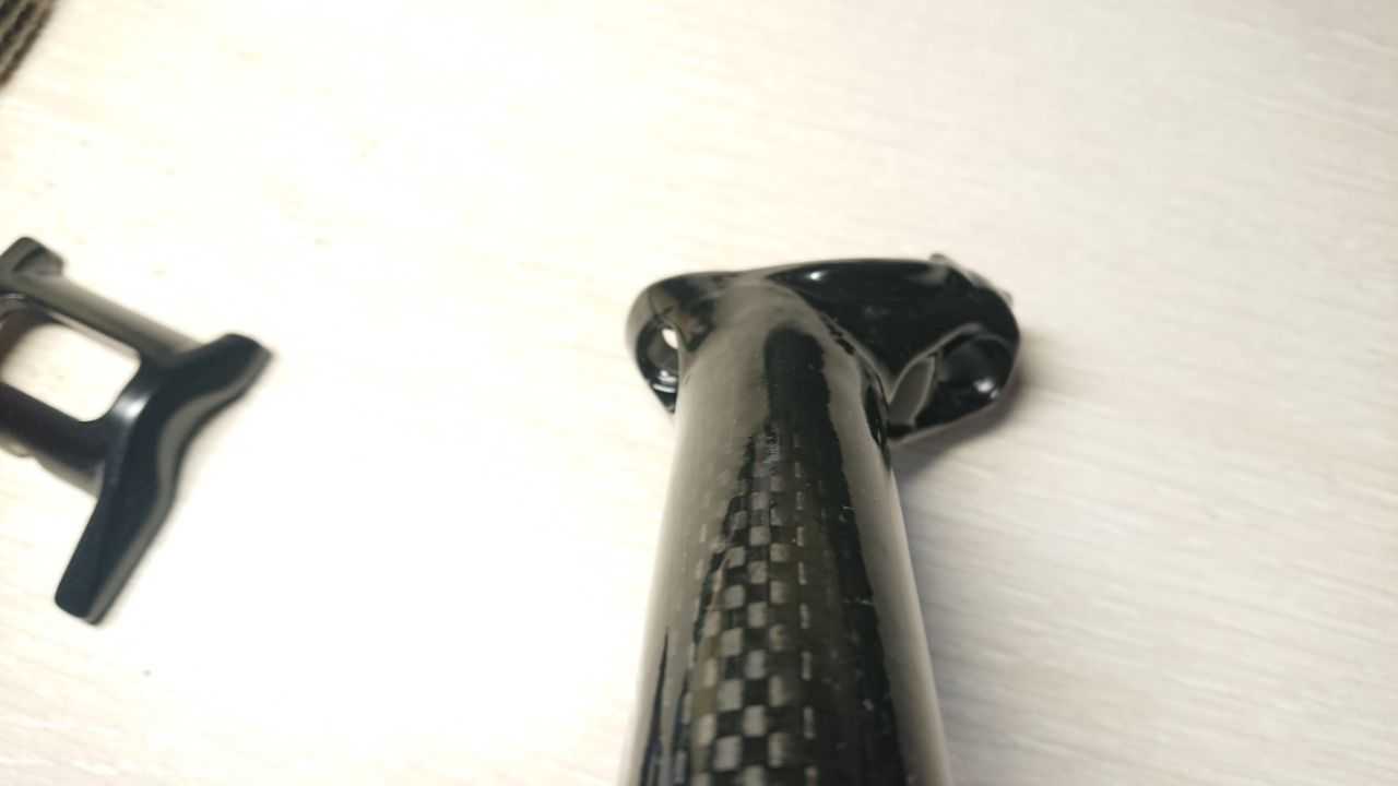

Опубликовано: 31 августа (изменено) Folken сказал(а) 2 часа назад: Верх такого подседельника алюминиевый. Алю шайба от вибрейка будет в самый раз. место куда упирается эта шайба - карбон, диаметр посадочного места 10мм. Изменено 31 августа пользователем Napalm 0 Поделиться сообщением Link to post Поделиться на других сайтах
Опубликовано: 31 августа странная вообще какая-то конструкция..... вот правильный карбоподседел 0 Поделиться сообщением Link to post Поделиться на других сайтах
Опубликовано: 31 августа (изменено) Napalm сказал(а) 3 часа назад: место куда упирается эта шайба - карбон, диаметр посадочного места 10мм. Тогда без разницы, карбон всё равно лопнет. Особенно хорошо его колоть конусной (сферической) шайбой. Попробуй саморезом с головкой впотай притянуть стекло или керамическую плитку. Изменено 31 августа пользователем Kimber1 1 Поделиться сообщением Link to post Поделиться на других сайтах
Опубликовано: 31 августа AlexCrazy сказал(а) 4 часа назад: странная вообще какая-то конструкция..... вот правильный карбоподседел все очень просто. всего то 500 евро ) легко(100гр), дорого, бохато. кстати, на такой креп, вроде selle SLR нельзя ставить мой стоит 1400 р. приобрел чтобы попробовать, действительно ли чуть пружинит. весит 250 гр для 27.2/400мм. кажется у меня рейсфейс 30.9/400 весил столько же 0 Поделиться сообщением Link to post Поделиться на других сайтах
Опубликовано: 31 августа (изменено) Napalm сказал(а) 10 часов назад: место куда упирается эта шайба - карбон, диаметр посадочного места 10мм. нет, не карбон. Карбон кончается в том месте, где исчезает карбоновый узор. Шайбу можно обточить, зажав в дрель с болтом. Изменено 31 августа пользователем Folken 0 Поделиться сообщением Link to post Поделиться на других сайтах
Опубликовано: 1 сентября Napalm сказал(а) 13 часа назад: все очень просто. всего то 500 евро ) легко(100гр), дорого, бохато. кстати, на такой креп, вроде selle SLR нельзя ставить мой стоит 1400 р. приобрел чтобы попробовать, действительно ли чуть пружинит. весит 250 гр для 27.2/400мм. кажется у меня рейсфейс 30.9/400 весил столько же ну дорогущий шмолке тут просто для примера как это выглядит у меня два китайкарбона такой же конструкции 27,2*400 160 грамм и 31,6*450 200 грамм.... 0 Поделиться сообщением Link to post Поделиться на других сайтах
Опубликовано: 1 сентября AlexCrazy сказал(а) 2 часа назад: ну дорогущий шмолке тут просто для примера как это выглядит у меня два китайкарбона такой же конструкции 27,2*400 160 грамм и 31,6*450 200 грамм.... а с карбоновыми рельсами совместимы? 0 Поделиться сообщением Link to post Поделиться на других сайтах
Опубликовано: 1 сентября Folken сказал(а) 13 часа назад: нет, не карбон. Карбон кончается в том месте, где исчезает карбоновый узор. Шайбу можно обточить, зажав в дрель с болтом. поскреб острым - да, действительно там люминь 0 Поделиться сообщением Link to post Поделиться на других сайтах
Опубликовано: 1 сентября Folken сказал(а) 4 часа назад: а с карбоновыми рельсами совместимы? да, и на обоих стоят карбоновые сёдла с овальными рельсами 0 Поделиться сообщением Link to post Поделиться на других сайтах
