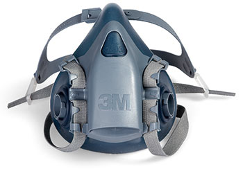

Респиратор 3М 6000 серии
http://www.cnt-s.ru/upload/iblock/8e5/8e5495d318f5bc4840a9997486d71dd8.jpg
Респиратор 3М 7000 серии
http://www.technoavia.ru/img/shop_inner/2543_1big.jpg
В ЧЁМ РАЗНИЦА?
1) У 6000 воздух выходит вперёд, а у 7000 - вниз.
2) Дизайн.
3) У 7000 серии силикон тоньше и прижимается лучше. Но не менее надёжен - до сих пор (полтора года) жив.
4) Избыток конденсата легче удаляется из 6000 маски: наклон головы вниз и резкий выдох. В 7000 маске есть миллиметровый пьедестал у клапана выдоха - часть конденсата останется в любом случае.
Плюсы и минусы одинаковы и для 6000 и для 7000 серий
[+] Крепление после небольшой доработки иголкой и ниткой держит респиратор на голове идеально.
[+] Широкий выбор фильтров (о них - ниже)
[+] За счёт большой "рабочей" поверхности фильтров, дышать легко
[+] Фильтры не касаются лица (у спортивных респираторов наоборот)
[+] Цена фильтров и маски вполне вменяемы, а в пересчёте на часы или километры - очень достойная.
[+] Достаточно лёгкие и за счёт четырёх ремешков подтягивается по лицу идеально - вес не чувствуется и очки не запотевают. (Зимой очки запотевают от кожи лица, а не выдыхаемого воздуха!)
[+] Лицо не ощущает себя в русской парной: конденсат собирается внутри резиновой маски, а не обволакивает фэйс как на спортивных респираторах.
[-] Очень большой в сборе - поместится только в рюкзак/широкую велосумку. Размером похож на набитый бумажный пакет макдональдса.
[-] Обратные фильтры резонируют при разговоре - в Respro собеседник слышит тебя лучше
[-] Дизайн не всем может понравиться =))
[-] Зимой не айс - безупречно организованные потоки воздуха почти не согреваются, резина дубеет и холодит.
