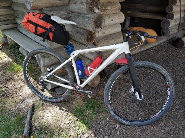

Вот так не подойдет?
Кстати да, про подседельный баул я и забыл.
Ботаник сказал(а) 3 часа назад:
А багажник прям обязательно? Он весьма тяжел и бесполезен...
"подседельный баул" думаю будет слишком маловат (я нагуглил максимум на 16л вариант), плюс нужно будет куда-то девать велочехол, он довольно объемный, и  для него места на багажнике было бы оптимальным, поэтому пока склоняюсь, что багажник обязательно.
