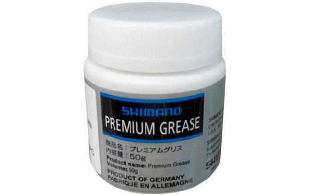

Попробуйте Shimano Premium Grease Dura Ace, стоит весьма себе много, но банки хватает надолго. По мне эта лучшая смазка, её с рук при помощи Фейри с трудом отмыть получается, только изопропанолом... У меня рулевая которую нужно перебирать после каждой лужи, так второй сезон уже в смазанном состоянии ходит.

Спасибо, надо будет записать название. А она в магазинах продается? В вилку кстати ее запердолить то же ведь можно?
