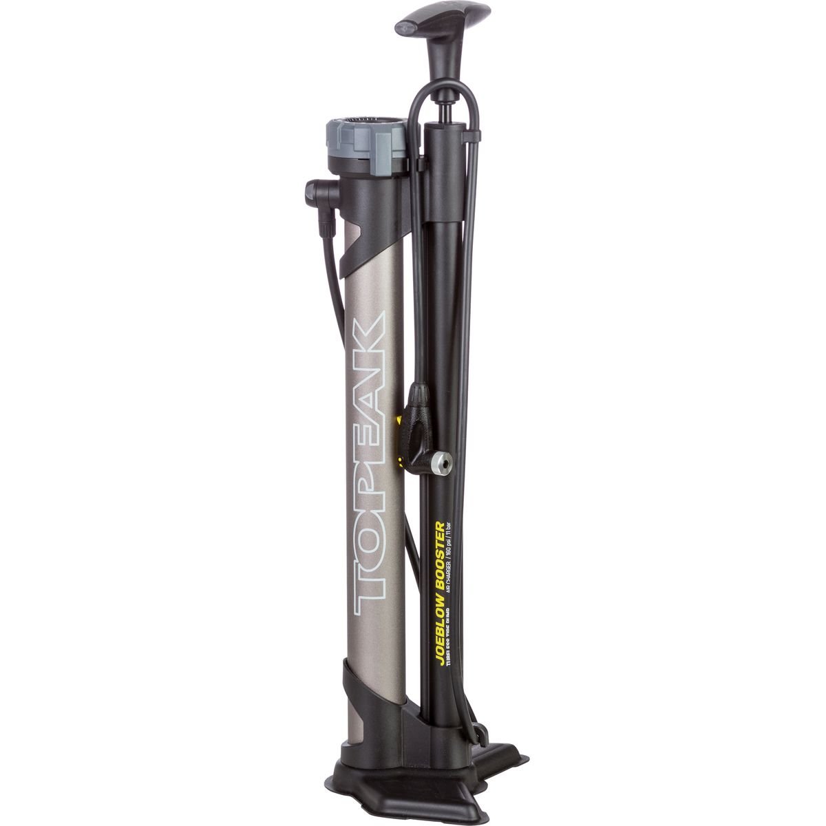

Если есть в хозяйстве бескамерка, то имеет смысл купить напольный насос со встроенным резервуаром, типа такого:
В зависимости от сочетания обод-покрышка без резервуара может и не встать, от слова "совсем"...
O`K сказал(а) 9 минут назад:
У меня такой
Особо неудачные сочетания обод - покрышка и с ресивером могут не встать, а удачные с напольника садятся.

O`K сказал(а) 2 часа назад:
но цена, КАРЛ!! )) хотя если велопарк большой..

Ну я свой купил за 85 баксов.
СО2 баллончегами фэт-шину, к примеру, не поставить. Но её и вышеприведённым насосом не очень - нужОн больших размеров ресивер.
