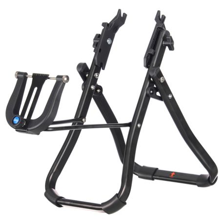

Вот смотрю на разнообразие станков, хочу научиться собирать свои колеса самостоятельно Smile ну и в целом люблю иногда такие медитативные занятия.
Полагая про паркТул за 270$ знают все, но это все таки больше для мастерских да и дороговато на мой взгляд.
Нашел вот такие альтернативы:
1) тоже парктул но попроще (раз и два) 112 и 130$ соответственно, первая интересней да и вроде поновее http://www.parktool.com/uploads/thumbnails/uploads/products/2ff41018777f225174c45df71392f13d9b1fabb5_430x390.jpg
2) tacx стоит всего около 80$ отзывы уже не очень, в общем мне не очень понятно как оно.
https://wwwstatic2.tacx.com/Media/Default/Images/Products/Tools/Wielgereedschap/wielgereedschap-left.jpg
3) так же есть на чайнике китайская поделка xtools за 90$ выглядит интересней tacx, коробочка с инструментом этой фирмы имеется, инструмент среднего качества, вполне рабочий (выжимка только не очень ну и спицевой ключ не нравится, хотя ровнять восмерки вполне подходит)
http://media.chainreactioncycles.com//is/image/ChainReactionCycles/prod114236_IMGSET?wid=457&hei=457
4) совсем недавно наткнулся на некую контору feedback цены как у 2-3 пунктов, но тут совсем непонятно, а можно ли вообще на такой штуке колесо собирать или она только для правки подойдет?
http://feedbacksports.com/shop/Assets/ProductImages/16735_t.jpg http://feedbacksports.com/shop/Assets/ProductImages/14897_t.jpg Изменено пользователем Vidok

dunkelfalke писал(а) Mon, 27 October 2014 15:27
ты не там цены смотришь
http://www.hibike.de/shop/product/pb654b7f306f7b087ce527509c6f943df/Tacx-Exact-Radzentrierstaender-T3175.html
у меня лично такой:
http://www.hibike.de/shop/product/pb236124dc62e4c943113a40f5e50f078/Minoura-FT-1-Zentrierstaender.html
и как он тебе? плюсы/минусы? много собрал? переходники под оси в комплекте?
У меня станок Minoura:
http://www.minoura.jp/english/tool-e/truebase-e.html
http://www.minoura.jp/english/tool-e/fcg310-e.html
Комплект стоил недорого, около 70-80 баксов в розницу уже тут, в Омнибайке.
Когда ловишь совсем мелочь, типа 0,1мм, то станок немного диагоналит при раскрутке колеса. В остальном сугубо положительные ощущения, брал 5 лет назад. У моего станка верхние лапки шарнирные, в отличие от того что по ссылке.
Tacx жидкий, как мне кажется.
К станку желательно иметь:
- зонтомер
- нормальный спицевой ключ, с 4-х сторонним обхватом (3 угла)
- индикатор часового типа
- самый простой парктуловский тензометр
Набивается колесо без станка, как только все спицы заняли свое место уже можно ставить на станок и придавать форму.
Одноногие ИМХО совсем хлипкие, болтаться будут при разгоне и остановке колеса.

Vidok писал(а) Mon, 27 October 2014 12:33
пока только одно колесо собрал, правда кривовато, но это потому-что первый раз. переходников не было, но я покупал б/у, соответственно заплатил только 35 евро.
Vidok писал(а) Mon, 27 October 2014 15:53
и вопрос про наличие осей в комплекте все еще в силе
Моя минора ушла без переходников. Прорези изначально под 9 и 10 мм оси т.е. универсально.
Подозреваю общая практика в том, что каждый докупает потом свой вариант.

AS писал(а) Mon, 27 October 2014 15:58
У меня токарный и фрезерный станок в подвале стоит, последние 6 лет не задумываюсь о таких мелочах.
то есть при покупке такой вот штуки получаешь ровно то, что на картинке?
www.amazon.com/Minoura-Portable-Wheel-Truing-Stand/dp/B008ENQ39W
и в нее становится колесо на 15мм оси без проблем, я правильно тебя понял?

AS писал(а) Mon, 27 October 2014 16:16
а у меня старый True-Pro.
http://www.amazon.com/Minoura-Workman-True-Truing-Stand/dp/B005CCIBB6/ref=sr_1_fkmr1_3?s=sporting-goods&ie=UTF8&qid=1414412432&sr=1-3-fkmr1&keywords=Minoura+FT-1+Combo
такой? не вижу отличий(
Vidok писал(а) Mon, 27 October 2014 16:21
смотри артикулы когда берешь
SKU
430-3270-00 (FT-1)
430-3320-00 (FT-1 Combo)
+отдельно под оси переходники
моё:
http://www.minoura.jp/english/tool-e/truepro2-e.html
толькоу меня еще и T-шкала для выставления клещей пластиковая. Какой то из очень старых вариантов.
