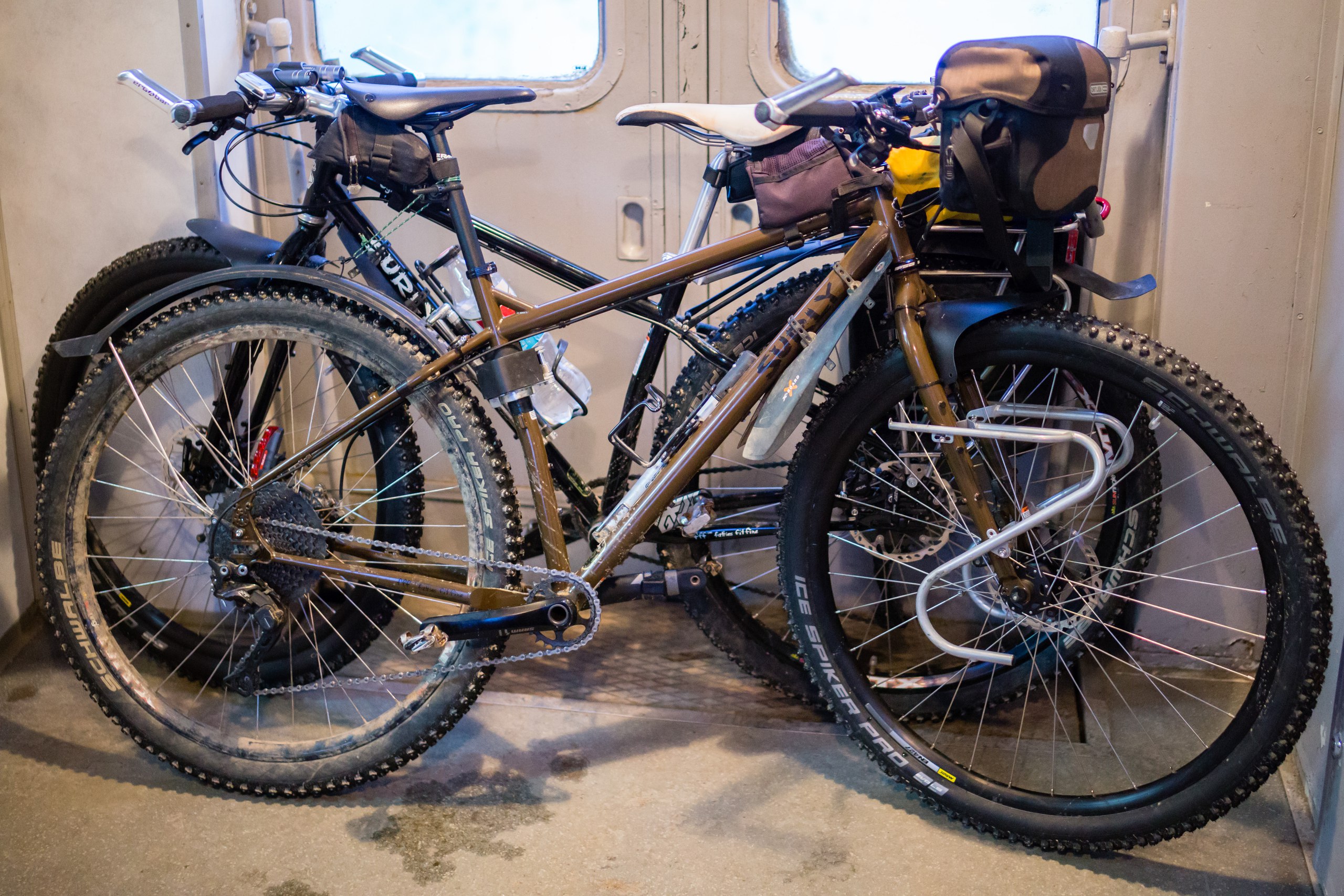

VORON сказал(а) 12.03.2018 в 16:19:
Серебристый tubus Duo Lowrider не по феншую:)
DrNo сказал(а) 2 часа назад:
Всё учтено.
VORON сказал(а) 59 минут назад:
Всё учтено.
Перекрасил или специально купил новый вцвет?
VORON сказал(а) 5/19/2018 в 00:24:
Я думаю, что они хотят сказать, что у титановой вилки весом сильно меньше 1 кг будет плохая торсионка. Что в сабжевых условиях будет заметно, разве что, если на передний багажник повесить 15 кг и начать активно крутить рулем при езде.
Да, я знаю, что сейчас придет дюжина владельцев титановых вилок, которые скажут, что у них всё отлично. :)
(Если вы, уважаемый читатель, один из них, то просьба не изнашивать зря клавиатуру, а в знак своего несогласия поставить плюсик этому посту. )))
О, как я это пропустил? Всё отлично у неё, с осью 15 мм.
ProteKtor сказал(а) 7 часов назад:
Короткая у тебя память.
