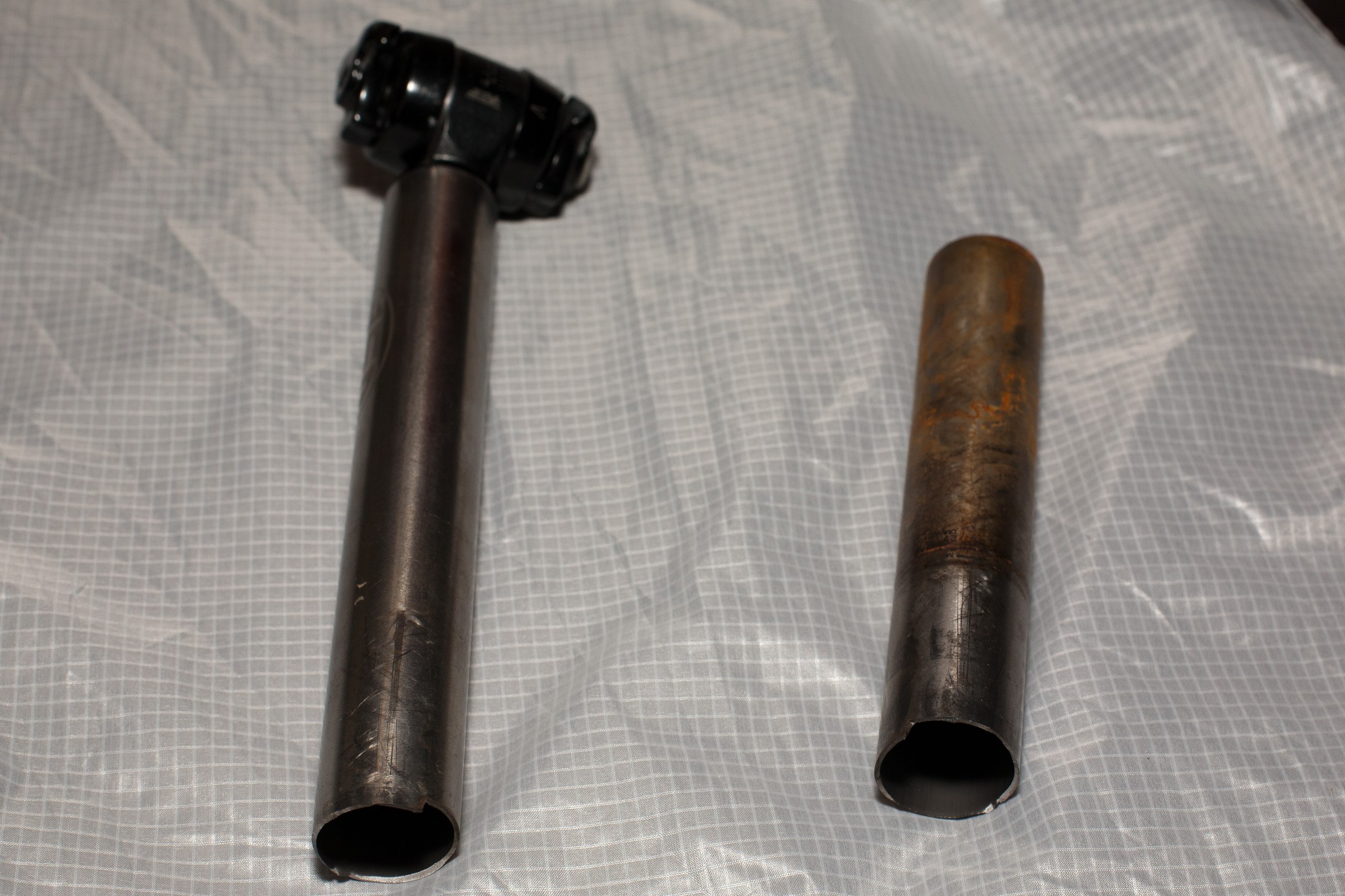

Именно так. Я когда менял свой подседельник Cane Creek на жесткий, то сначала посматривал на карбон, но потом решил, что для туризма ТИТАН - это самое оно (и здесь меня сложно винить ;) ). еще внукам останется.
Реальность жестока:
Если бы подседельник сломался на месяц раньше, то в лучшем случае я бы неделю крутил стоя, а в худшем - велосипед бы уплыл от меня вместе с фотиком и всем багажом:

Во время педалирования сломался? Как произошло - сразу вдруг, или постепенно и можно было принять меры?

Жёваный крот, это что за фольга... Сколько там, полмиллиметра?

Нет, я всего лишь в квартире готовился к выходу и приподнял груженый велосипед за седло. Сломался мгновенно, как фарфоровый. Причем излом прошел по следу от предыдущей рамы (как раз рапидовской титановой).
